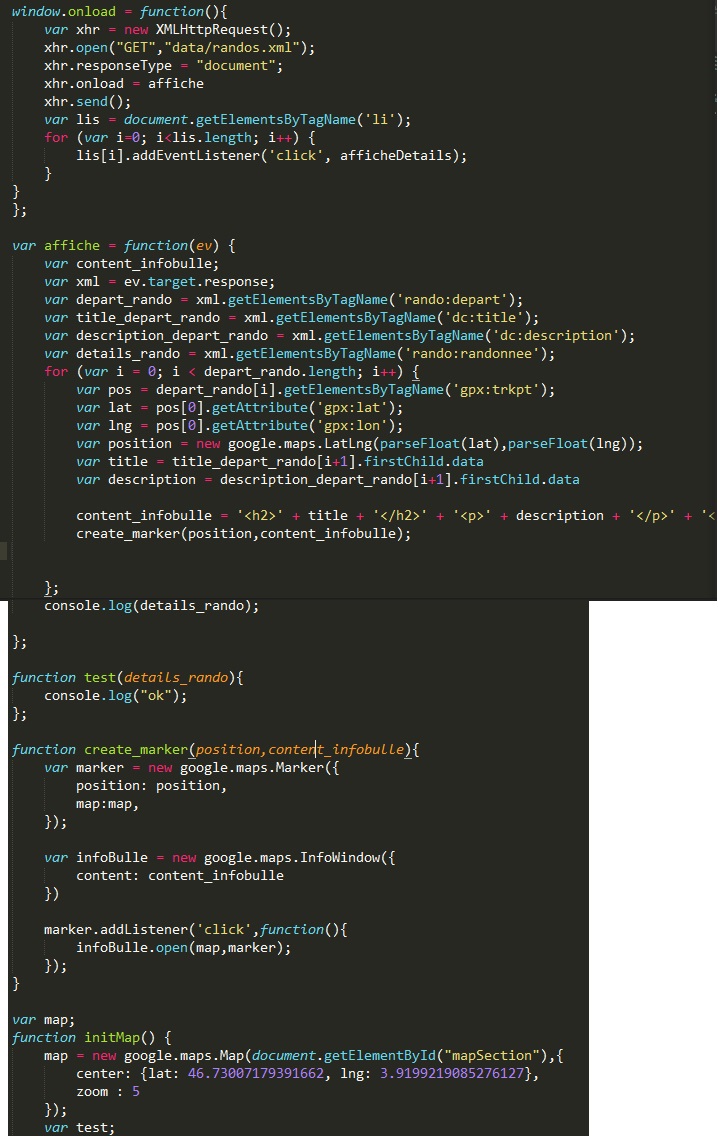

    auquel est associé mon fichier JavaScript :

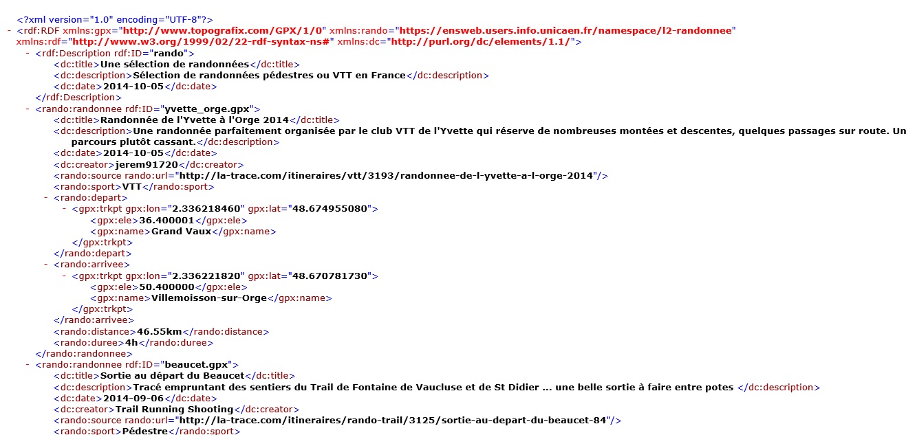

    qui renvoit vers un fichier XML :

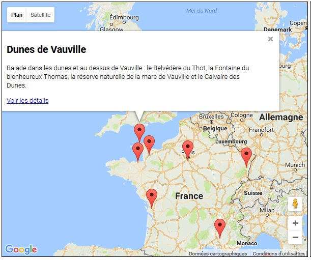

    J'arrive donc à bien afficher les marqueurs etc, mais ce que j'aimerai faire c'est qu'en cliquant sur le lien "Voir les détails", alors dans une autre div apparaissent les détails de la randonnées du XML. Mais je n'arrive pas à lui dire que par exemple le "Voir les détails" de ce marqueur correspond à telle rando dans mon XML... vu que j'ai différentes randos à traiter. Un petit screen du HTML pour que vous compreniez mieux :

    Donc voici mon Javascript :
    window.onload = function(){
    	var xhr = new XMLHttpRequest();
    	xhr.open("GET","data/randos.xml");
    	xhr.responseType = "document";
    	xhr.onload = affiche
    	xhr.send();
    var affiche = function(ev) {
        var content_infobulle;
        var xml = ev.target.response;
        var depart_rando = xml.getElementsByTagName('rando:depart');
        var title_depart_rando = xml.getElementsByTagName('dc:title');
        var description_depart_rando = xml.getElementsByTagName('dc:description');
        var details_rando = xml.getElementsByTagName('rando:randonnee');
        for (var i = 0; i < depart_rando.length; i++) {
            var pos = depart_rando[i].getElementsByTagName('gpx:trkpt');
            var lat = pos[0].getAttribute('gpx:lat');
            var lng = pos[0].getAttribute('gpx:lon');
            var position = new google.maps.LatLng(parseFloat(lat),parseFloat(lng));
            var title = title_depart_rando[i+1].firstChild.data
            var description = description_depart_rando[i+1].firstChild.data
            content_infobulle = '<h2>' + title + '</h2>' + '<p>' + description + '</p>' + '<a href="javascript:void(0)" onclick = "test('+[details_rando]+')" id=' + i + '>Voir les détails</a>';
            create_marker(position,content_infobulle);
        console.log(details_rando);
    function test(details_rando){
        console.log("ok");
    function create_marker(position,content_infobulle){
        var marker = new google.maps.Marker({
            position: position,
            map:map,
        var infoBulle = new google.maps.InfoWindow({
            content: content_infobulle
        marker.addListener('click',function(){
            infoBulle.open(map,marker);
    var map;
    function initMap() {
    	map = new google.maps.Map(document.getElementById("mapSection"),{
    		center: {lat: 46.73007179391662, lng: 3.9199219085276127},
    		zoom : 5
    	var test;

    A cela est associé mon fichier XML :
    randos.xml
    Quand je clique sur un marqueur, l'infobulle me propose de "Voir les détails", or je n'arrive pas à récupérer l"ID du XML correspondant au marqueur. Je pense que je dois créer une boucle avec des indices mais je suis un peu dans le flou étant donné que je débute...
    Ma question se porte alors sur : Comment récupérer l'ID correspondant au marqueur lorsqu'on clique sur "Voir les détails"?
