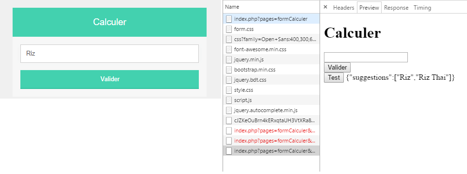

    Désolé je reviens à la charge, il y a un truc qui ne veut pas se faire malgré que ça me trouve bien ce que je lui demande.
    Tout d'abord j'ai suivi ce tuto qui me parait assez simple : http://chez-syl.fr/2011/12/autocompletion-jquery-mysql/
    Donc quand je tape riz il trouve bien d'après la console "Riz et Riz Thai"
    Nom : affichage.png
Affichages : 164
Taille : 32,8 Ko
    Voilà ça me le propose pas sous format liste, je vois pas trop pourquoi au niveau du css j'ai mis exactement ce que le tuto proposait.
    Et voici le code de ma page en question
    Nom : code.PNG
Affichages : 211
Taille : 47,9 Ko
    Merci de votre aide

    1/
    ...ça me le propose pas sous format liste...
    C'est-à-dire ?
    2/ Je ne vois pas de CSS dans ton code
    3/ la partie PHP est censée être dans un fichier externe (à part).
    ex. : autocomplete-ajax.php
    A mettre comme URL dans le javaScript :
    	var url = 'autocomplete-ajax.php';
    N.B. Leur démo ne fonctionne pas...
    Août 2016
    Inscription : Août 2016
    Messages : 12
    Ah j'avais pas du tout compris qu'il fallait mettre le php dans un fichier externe.
    J'ai donc créer comme tu l'as précisé un fichier php où j'ai mis mon code. Puis j'ai changé l'url du script par le nom du nouveau fichier php et ça marche enfin (Mon css était dans mon fichier style qui est relié à toutes mes pages automatiquement, je ne l'ai pas précisé).
