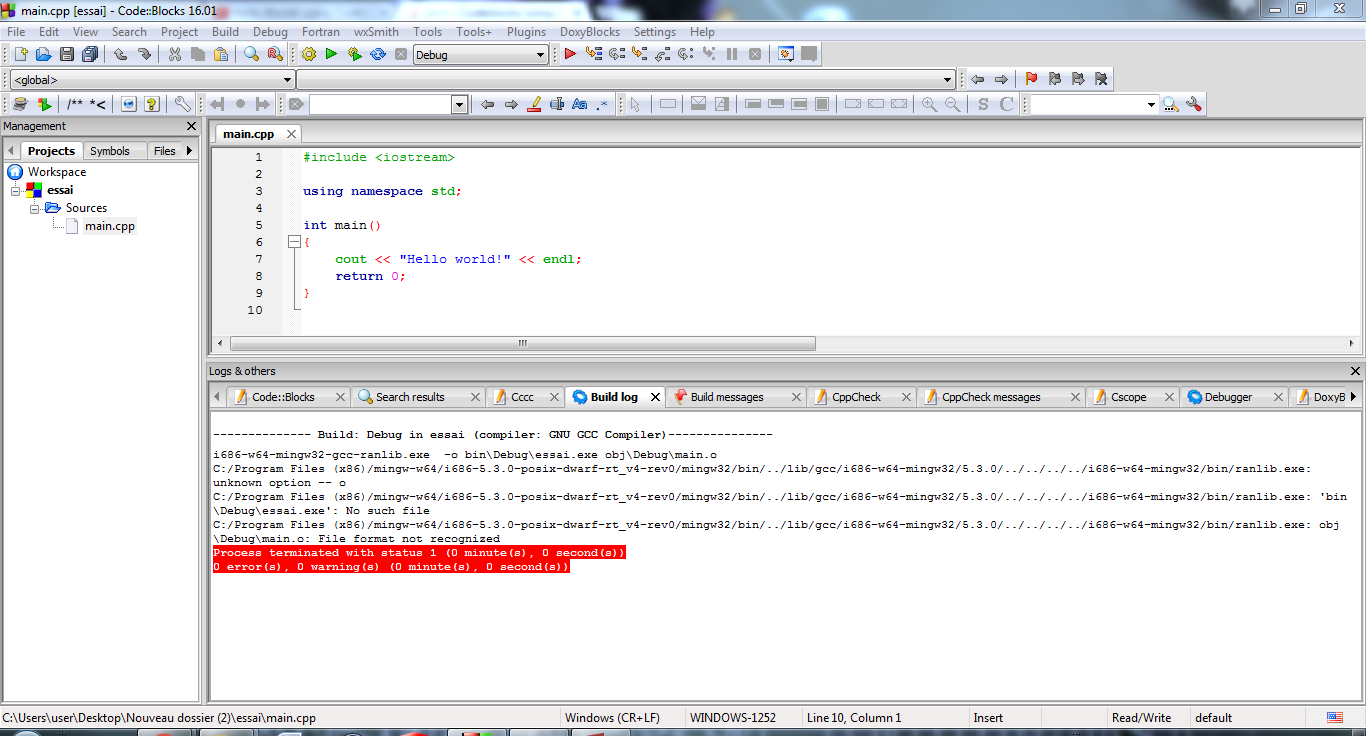

    Je travaille en général sous linux, mais pour des raisons pratiques j'ai décider de continuer mon projet sous Windows.
    J'ai donc installé Code::Blocks, et lancé la compilation et l'execution de mon Helloworld, mais rien ne s'affiche (il s'agit d'un projet console au fait)...
    Savez-vous ce qui cloche?
    Nom : Captureecran.PNG
Affichages : 2931
Taille : 146,7 Ko

    Citation Envoyé par Daïmanu Voir le message
    sur Windows la console s'affiche très rapidement, et disparaît encore plus vite. Tu n'as pas le temps de la voir.
    Dans le cas de rattlesnake, ce n'est pas ce problème. Le code ne s'exécute vraiment pas.
    Chez moi, j'ai Code::Blocks 16.01, sur Windows.
    Quand je compile et exécute mon projet bidon (CopyElision) en Debug, dans le log, j'ai un message de la forme :
    -------------- Build: Debug in CopyElision (compiler: GNU GCC Compiler)---------------
    blablablablabla
    mingw32-g++.exe -o ..\bin\Debug\CopyElision.exe ..\obj\Debug\Integer.o ..\obj\Debug\main.o
    Output file is ..\bin\Debug\CopyElision.exe with size 1.03 MB
    Process terminated with status 0 (0 minute(s), 2 second(s))
    0 error(s), 6 warning(s) (0 minute(s), 2 second(s))
    -------------- Run: Debug in CopyElision (compiler: GNU GCC Compiler)---------------
    blablablablabla
    Par contre, chez rattlesnake, dans le log, il n'y a pas la partie Run, seulement la partie Build.
    D'ailleurs, quand on lit son log de la partie Build, on voit qu'il y a des problèmes : fichier "essai.exe" qui n'existe pas, fichier "main.o" au format non reconnu...
    Juin 2003
    Âge : 42
    Secteur : Santé
    Inscription : Juin 2003
    Messages : 54
    Ca viendrait pas du fait que le dossier des sources contient des espaces ???
    J'ai déjà eu un cas similaire sous MSW je crois
