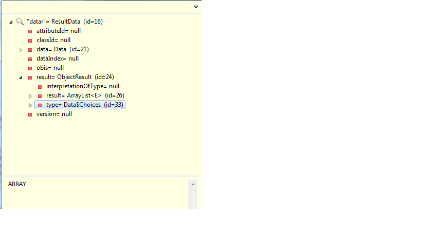

je sais qui est un peu flou mais l'idée est ceci : Comment récuperer un élément du instance de classe Object.
car j'ai fait un petit test , après j'ai déboguée , l'attribut result du classe ObjectResult qui est une instance du classe Object est un arrayList qui contient plusieurs éléments. le but est de récupérer juste un de ses élements.
Je vous donne des imprimes écrans afin de vous comprendre la situation et le probléme rencontré:
Nom : result.png
Affichages : 355
Taille : 21,6 Ko
l'image montre le type de l'attribut result(qui Object) mais ici c'est ArrayList<E>
le but est de récuperer juste un de ses éléments:
contenu de result
Nom : contenu 1.png
Affichages : 383
Taille : 12,7 Ko
le conteneu de élément Data
Nom : contenu de result.png
Affichages : 453
Taille : 29,3 Ko
on suppose qu'on veux récuperer [0] qui est de type ResultData.

contenu de l'element [0] de type ResultData
Nom : contenu de [0].png
Affichages : 368
Taille : 16,9 Ko
ainsi sous une seule image
Nom : globale.png
Affichages : 341
Taille : 21,6 Ko
j'ai essayer mais je n'ai pas trouvé la solution , je suis bloqué depuis une semaine.
j'espére qu vous avez compris le probléme.
j'ai essayé de recuperer les élements de attribut result (instance de classe Object) mais les méthodes qu je peux utiliser sont juste celle offerte pour la classe Object qui sont par exemple :
 hashashCode(); wait(); notifyAll(); equals(obj)
bref celle offerte pour la classe Object.
 ob.getResult().hashCode();
J'ai pensé a cast mais il m'interdit : java.lang.ClassCastException: java.util.ArrayList cannot be cast to parse.ObjectResult
