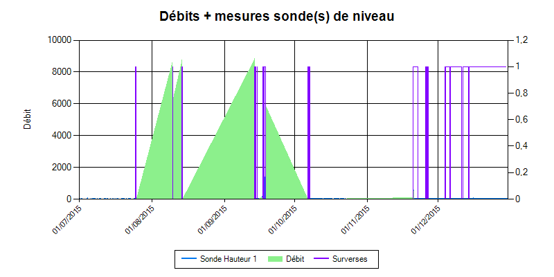

    Je génère des graphiques dynamiquement (par code behind) via une application ASP.Net/VB.Net. J'ai un problème sur la visualisation des données, je ne vois pas trop comment afficher trois séries (voir quatre plus tard) avec chacune sa propre échelle (unité de mesure) :
    • Débit (en l/s)
    • Hauteur d'eau (en cm)
    • Détection de surverse (O ou 1)
    Quelqu'un saurait-il comment procéder ?

    J'avoue que ta réponse ne m'aide pas vraiment Pour le moment j'obtiens ceci:
    Nom : ChartImg.png
Affichages : 87
Taille : 21,4 Ko
    Mais la série en bleue, étant donné que ce sont de plus petites valeurs, elles ne s'affichent pas sur une échelle assez grande pour pouvoir être visualisée.

    Bon, j'ai réussi à magouiller un ptit truc J'ai calé la série du second axe, un petit RecalculateAxesScale, j'y ai mis mon axe binaire dont j'ai changé la valeur 1 par la valeur maximale de la première série puis j'ai ajouté la dernière série sur l'axe principal:
