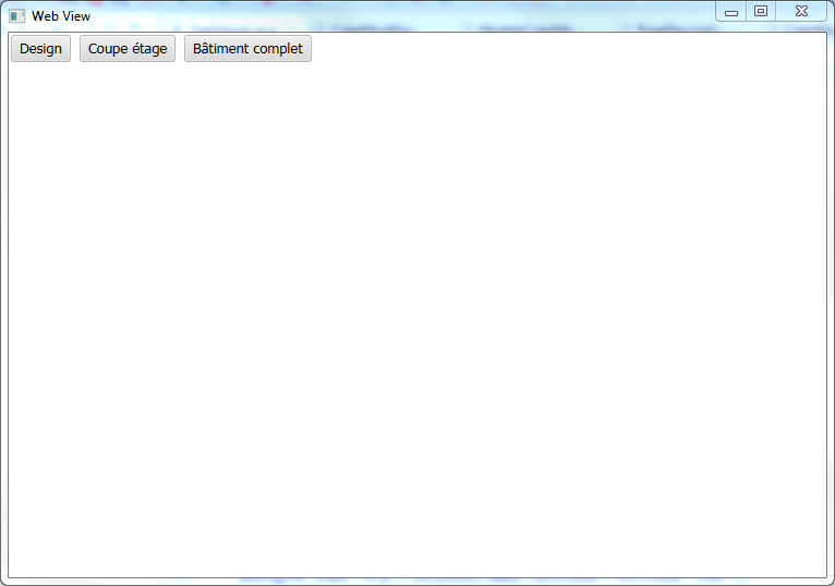

    Voulant charger une page web dans une fenêtre Java, je me suis donc tourné vers JavaFX.
    J'ai donc regarder sur le net un petit tutoriel pour commencer et j'ai voulu simplement charger une page web qui contient un viewer écris en Javascript.
    Mon code :

    Mais voilà, ma page charge bien, les 3 boutons que j'ai mis apparaissent, mais pas le viewer concerné. J'ai donc l'impression que le Javascript ne charge pas.
    Nom : webview.PNG
Affichages : 281
Taille : 43,4 Ko
    Je devrais voir apparaitre mon viewer au milieu de la fenêtre. Enfin dans l'idéale.
    Je viens donc vous demander de l'aide, j'ai fait plusieurs recherches et les manipulations que j'ai pu faire ne m'aide pas beaucoup.
    En vous remerciant !

    Alors j'ai intégré le morceau de code que tu m'as donné, voici les résultats :
    READY -> SCHEDULED
    SCHEDULED -> RUNNING
    RUNNING -> SUCCEEDED
    Ok
    J'ai aussi suivi le topic Stackoverflow que tu m'a donné.
    J'ai bien une erreur qui apparait, mais je la retrouve également dans la console lorsque je charge la page web dans un navigateur. Et lorsque je charge ma page web dans un navigateur tout fonctionne.
    Erreur en question :
    [2016-06-15 11:04:59.628] [DEBUG] BIMViewer - apiUrl :  http://sandbox-exemple/project
    THREE.WebGLRenderer
    Est ce que cette erreur peut poser problème dans la webview ?

    Tout ce que je peux te dire c'est que l'implémentation de webkit dans Java / JavaFX ne supporte pas WebGL ni dans le JDK 7 / 8 ni dans le futur JDK 9*. Donc cela explique probablement pourquoi rien ne s'affiche.
    *Ils ont mentionné le JDK 10 au mieux pour un éventuel support.
    Donc je pense que tu peux tout de suite oublier cette solution-ci.
