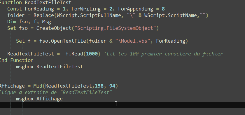

    Dans le but de paramétrer les valeurs d'un fichier.vbs comportant certains paramètres utilisateurs a modifier, j'ai choisi d'ouvrir et lire le fichier vbs en question sous format txt voici un apercu de mon code :
    Nom : code.png
Affichages : 1170
Taille : 20,6 Ko
    Et voici ce j'obtiens en l'exécutant :
    Nom : val.png
Affichages : 970
Taille : 7,6 Ko
    C'est le résultat correspondant au première ligne de mon fichier.vbs que je lis en format txt, vu que je suis débutant sous VBscript je souhaite pouvoir changer les valeurs du a,b,c, d.....
    Merci pour votre aide.

    Merci d'utiliser les balises code afin que l'on puisse t'aider.
    Remarque pertinente. J'ai aussi à dire qu'une capture d'écran n'est pas utilisable dans un tel cas, il est nécessaire d'envoyer un texte(sans oublier les balises code ) qu'on peut copier et utiliser pour le test, car si on essaie de t'aider, on sera obligé de tout ré-écrire.

    Effectivement, je posterai le code avec les balises, les valeurs retournées ne sont que les lignes existants dans le fichier en lecture txt Model.vbs, je cherche a avoir un script permettant de modifier ces valeurs : a,b,c.. j'ai essayé ForAppending ca n'a pas marché comme je l'aurais souhaité .

    Tu sembles avoir une bonne volonté pour progresser, je peux alors te donner un coup demain avec ce
    Option Explicit
    Const ForReading = 1, ForWriting = 2
    Dim fso, F, Affichage, TB, intMsg, iCount, Reponse, Result, Contenu, TargetFile
    Function ReadTextFileTest()
         Dim   Msg ',Folder
         ' On n'a pas besoin de la ligne suivante car si on ne donne pas un chemin pour le
         ' fichier et on donne juste son nom, Wscript le cherche en premier dans le répertoire
         ' de travail(répertoire courant).
        ' C'est cette ligne => Folder = Replace(Wscript.ScriptFullName, "\" & Wscript.ScriptName, "")
         Set fso = CreateObject("Scripting.FileSystemObject")
         Set F = fso.OpenTextFile("Model.vbs", ForReading, False)
         ReadTextFileTest = F.Read(1012)
         F.Close
         Set fso = Nothing
    End Function
    MsgBox ReadTextFileTest
    Affichage = Mid(ReadTextFileTest, 538, 164)
    MsgBox Affichage
     TargetFile = fso.GetFile("Model.vbs").Path
     intMsg = MsgBox("Souhaitez-vous modifier les valeurs des paramètres ?", vbYesNo, "Modifier les paramètres")
     If intMsg = vbYes Then
        TB = SPlit(Affichage, vbCrlf)
        For iCount = 0 To UBound(TB) - 1
          Reponse = InputBox("Modifier les paramètres ?", "Faire un choix", TB(iCount))
          If Reponse = "" Then
             MsgBox "Aucune modification n'a été apportée au fichier " & TargetFile
             Wscript.Quit 0
          End If
          Result = Result & Reponse & vbNewLine
        Next
        ' On ajoute la dernière valeur sans retour chariot
        Reponse = InputBox("Modifier les paramètres ?", "Faire un choix", TB(UBound(TB)))
             Wscript.Quit 0
        End If
        ' On lit la totalité du fichier puis on le ferme
        Contenu = F.ReadAll
        F.Close
        ' On écrit les modifications apportées au fichier et on le ferme
        Set F = fso.OpenTextFile("Model.vbs", ForWriting, False)
        Contenu = Replace(Contenu, Affichage, Result)
        F.Write Contenu
        F.Close
        MsgBox "Modification terminée"
    Else
        Wscript.Quit 0
    End If
    Adapte le script selon ton besoin notamment les valeurs de début et de fin pour la fonction Mid.
    Le fichier Model.vbs(que j'ai utilisé pour le test) se présente ainsi :
