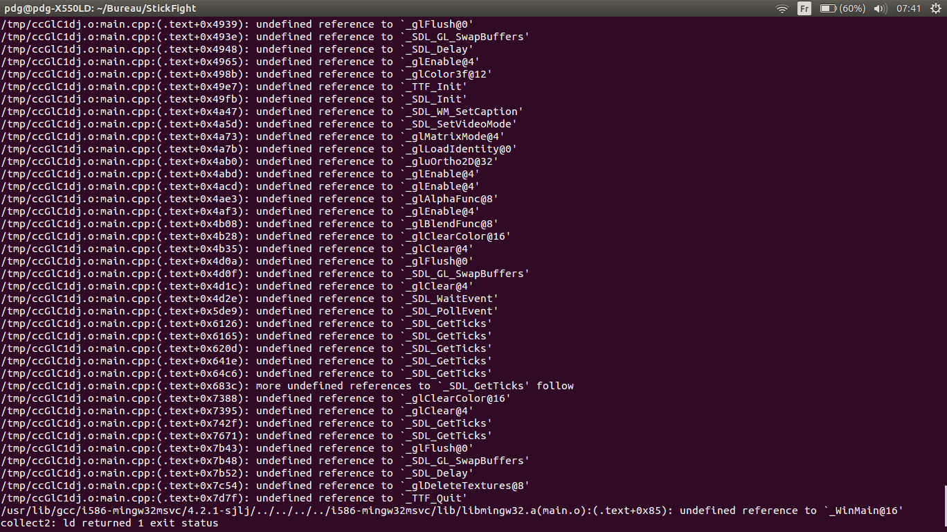

    Mon problème est : Je veux créer un executable windows (avec i586-mingw32msvc-g++ -W -o exec.exe main.cpp -lSDL -lGL -lGLU -lSDL_image -lSDL_ttf ) cependant lors de la compilation il me sort plusieurs erreurs !
    Nom : Capture du 2016-05-31 22:54:47.png
Affichages : 292
Taille : 156,2 Ko
    A quoi sont-elles dues et comment finalement compiler ?
    Merci d'avance pour votre aide !

    hey, J'ai avancé un peu, j'ai collé tous les fichiers include de la SDL de windows dans le repertoire /usr/i586-mingw32msvc/include/SDL et l'erreur a changé en "undefined reference to" en masse, si quelqu'un avait une solution ce serait sympa !
    Nom : 2.png
Affichages : 302
Taille : 261,8 Ko
    Nom : 3.png
Affichages : 288
Taille : 266,7 Ko

    C'est un problème de cross-compilation. (Si tu débutes en programmation ce n'est peut-être pas trop conseillé pour commencer: le plus simple serait de compiler directement sous Windows).
    Sinon pour résoudre ton problème, il faut avoir les bibliothèques compilées pour Windows installer sur ton PC et renseigner le chemin de ces bibliothèques lors de ta compilation (avec l'option -L<chemin_vers_tes_bibliothèques>).

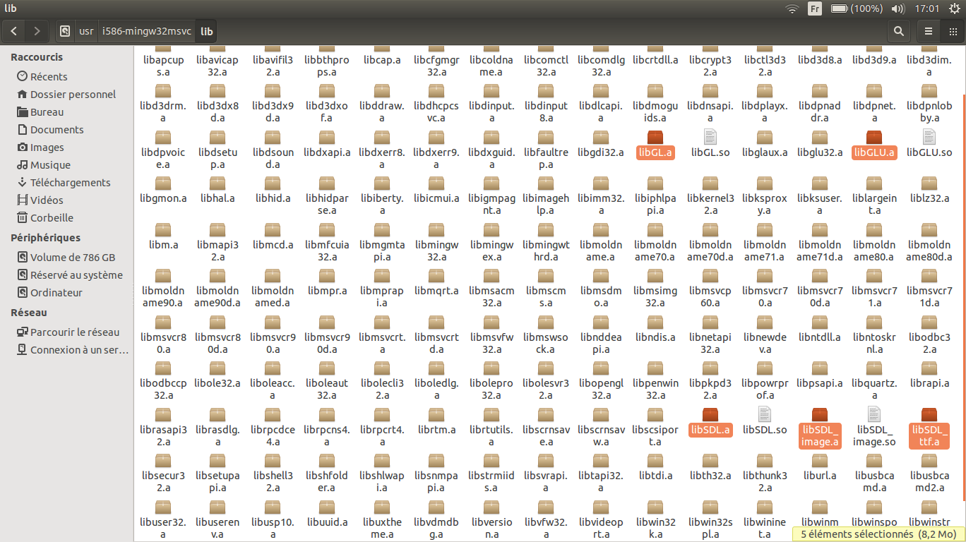

    ça parait plus logique déja, mais même avec cette commande les erreurs restent les mêmes... pourtant j'ai bien ces libs dans le dossier : Nom : d.png
Affichages : 292
Taille : 141,6 Ko
    ce ne sont peut etre pas les bonnes versions des libs ?

    Oui c'est fort possible que ce ne soit pas les bonnes versions des bibliothèques.
    Les as-tu installé avec apt-get ou autre installeur automatique?
    Sinon peux-tu simplement faire un copier le texte de ton erreur de compilation et le coller au sein d'une balise CODE (le #)? (C'est beaucoup plus simple)

    Le plus simple serait d'installer une VM Windows avec l'installation d'une chaîne de compilation avec l'ensemble des bibliothèque que tu juges nécessaire.
    Si tu veux vraiment faire de la cross-compilation, je pense qu'il faut que tu recompiles l'ensemble des bibliothèques (au moins SDL, je ne sais pas comment c'est possible pour OpenGL) en utilisant i586-mingw32msvc-g++.
    Cherche sur internet, tu trouveras plein d'exemples.
