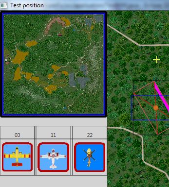

    Ta solution a l'air de bien fonctionner. Cependant il y a du retard à l'allumage si je puis m'exprimer ainsi. Par exemple si je maximise la fenêtre la partie gauche ne bouge pas alors que la colonne du GridPane à changer de taille.
    Au départ (1er lancement)
    Nom : depart.JPG
Affichages : 2159
Taille : 38,0 Ko
    Après maximisation
    Nom : maximi.JPG
Affichages : 2121
Taille : 29,6 Ko
    Ce qu'il y aurait du avoir (et que j'ai au final quand je bouge la partie centrale)
    Nom : maxim2.JPG
Affichages : 2147
Taille : 52,7 Ko
    Peut être que je rate un message.
