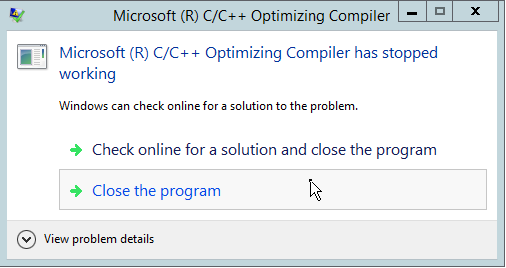

    Les développeurs de Visual C++ indiquent également avoir prêté attention à la correction de ces optimisations : il n’y a rien de plus désagréable que de passer des journées à déboguer son code pour trouver que, finalement, le problème n’est pas dû au code, mais bien au compilateur. Linus Torvalds a récemment torpillé GCC à ce sujet. Ici, les développeurs ont absolument cherché à éviter ces écueils, en testant leurs passes d’optimisation sur des programmes courants comme Chrome ou Firefox, puis sur des bibliothèques imposantes côté Microsoft comme CoreCLR ou Chakra.
