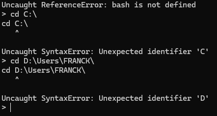

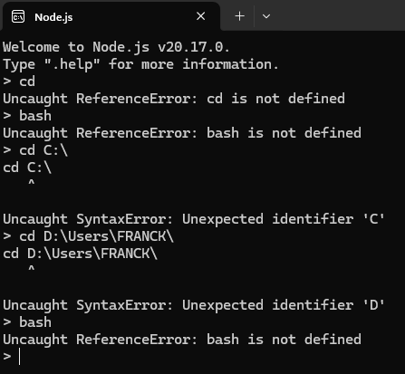

    je cherche à aller sur un répertoire du disque D mais rien ne fonctionne avec le 1er script [
    Nom : bug3.png
Affichages : 98
Taille : 3,9 Ko
    Nom : bug2.png
Affichages : 94
Taille : 33,1 Ko
    Nom : bug.png
Affichages : 91
Taille : 5,3 Ko
    Merci de votre aide.

    Citation Envoyé par frunch Voir le message
    quand vous êtes dans l'affichage avec le ">" au début, il s'agit de la console node, ce qui correspond un peu à la console de développement de votre navigateur.
    quand vous avez lancé la commande cmd, il faut d'abord vous placer dans le répertoire de votre fichier js avec la commande cd. ou autre chose a essayer : dans l'explorateur de fichiers, fait un clic droit et choisissez quelque chose comme "ouvrir dans le terminal"
    ensuite, quand vous êtes dans le bon répertoire, lancez la commande node my-file pour exécuter le code javascript.
    Avatar de frunch
    Développeur / comptable
    Janvier 2022
    222
    Âge : 61
    Activité : Développeur / comptable
    Inscription : Janvier 2022
    Messages : 222
    Merci Mathieu
    Je cherchais à me placer sur le disque D, et j'y arrivais pas.
    Mais en me plaçant sur le disque D dans l'explorateur, çà se positionne directement dessus.
    Cà va mieux
