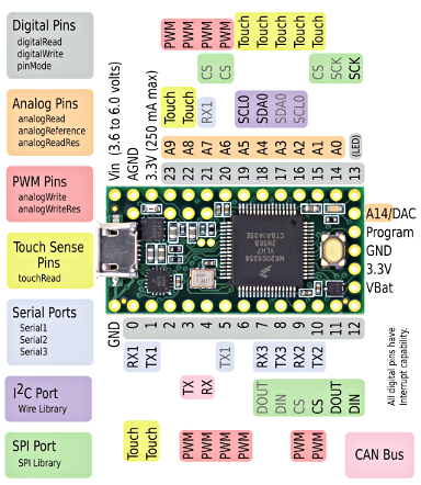

    Oui. Voici:
    Teensy 3.2:
    Front:
    Nom : teensy32_front_pinout.png
Affichages : 1711
Taille : 187,1 Ko
    Back:
    Nom : teensy32_back_pinout.png
Affichages : 1634
Taille : 119,7 Ko
    (Source: https://www.pjrc.com/teensy/teensy31.html)
    RF1100SE: https://github.com/matthewbednarski/...01-rf1100se.md

    Tu peux me montrer ton câblage entre les 2 cartes (teensy et l'émetteur RF1100.
    Je suppose que tu as le même couple pour la réception ?
    Informaticien
    Août 2007
    176
    Activité : Informaticien
    Secteur : Service public
    Inscription : Août 2007
    Messages : 176
    Le Teensy est branché sur le port USB du PC.
    Ensuite:
    RF1100SE->Teensy
    1--------->3.3V
    3--------->11
    5--------->12
    7--------->10
    9--------->GND
    Mais même quand je ne fait qu'alimenter le RF1100SE et relier le port 5 au PC (via l'entrée en ligne) et que j'envoie le code de la télécommande, il n'y a rien d'affiché dans Audacity.

    Ok par contre rassure moi tu as bien :
    Pc -> Teensy -> RF1100                       RF1100 <- Teensy
    Dans ton câblage il manque un fil extrêmement important, c'est l'horloge SCK entre Teensy et le RF1100 sinon le bus SPI ne peut pas fonctionner.

    Je viens de regarder la datasheet de ton RF1100SE, si j'ai lu la bonne doc alors dessus tu as un émetteur de chez Texas Instruments http://www.ti.com.cn/cn/lit/ds/symlink/cc1101.pdf
    Ce composant s'interface bien en SPI donc il faut bien 4 fils entre Teensy et l'émetteur.
    Teensy vers RF1100
    DOUT -> MOSI (Master Out Slave In)
    DIN -> MISO (Master In Slave Out)
    SCK -> CLK (Clock de synchro)
    CS -> CS (Chip Select)
    Maintenant il y a une énorme chose a prendre en considération : le réglage du RF1100 au travers de ces nombreux registres.
    Et je n'ai pas l'impression que la bibliothèque RCswitch est faite pour ça. Si j'ai raison alors c'est normal que ça ne fonctionne pas.
    2 solutions :
    - Soit coder toi même, en bas niveau, le réglage du RF1100.
    - Soit trouver une bibliothèque pour Teensy qui le fait.
