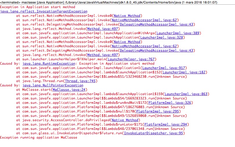

    Merci de vous interesser à mon problème: Je suis sous Mac Yosemite avec Java 1.8 et Eclipse Mars(Eclipse Java EE IDE for Web Developers. Version: Mars Release (4.5.0)
    Build id: 20150621-1200)
    Concernant mes fichiers , ils sont dans le workspace et plus exactement tous les deux dans le SRC . Voici une copie ecran de mes messages d erreurs dans Eclipse . En vous remerciant
    Bien Cordialement Nom : Capture d’écran 2016-03-01 à 18.01.48.jpg

    Aucun soucis de ce genre pour moi sur Mac Yosemite, Eclipse Mars 2 (et aussi NetBeans 8.1 tant qu'a faire), JDK 1.8.0_74 ; donc si problème il y a ça vient de ton projet.

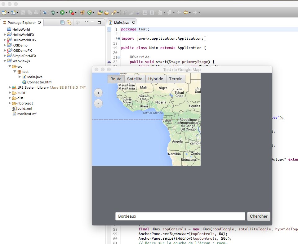

    Nom : Sans titre.jpg
Affichages : 287
Taille : 101,9 Ko
    Trois bugs présents sur la version Mac (et qui ne sont pas présents sur la version Windows) :
    1. Quand je redimensionne la fenêtre le contenu du WebView ne se rafraichit pas correctement (donc une partie de la fenêtre reste grise).
    2. Bien les les divers boutons de zoom et de changement d'affichage fonctionnent, la recherche elle ne fonctionne pas.
    3. Quand je zoom trop en arrière l'affichage devient tout gris (sur Windows il arrête de zoomer).
    J'ignore si ces soucis viennent de l’implémentation Mac de WebView / WebKit ou de ma connexion Internet (qui n'est pas top pour tester sur un Mac).
    Je vais tester sur Ubuntu sous peu tant qu'a faire tien...

    Oui ces bugs sont également présents sur Ubuntu. Vu qu'ils ne se manifestaient pas il y a 1 an et demi lorsque j'ai rédigé la FAQ ca doit faire partie des nombreux bugs récents introduits post JDK 1.8.0_40.
    Voir : https://bugs.openjdk.java.net/browse...updated%20DESC
