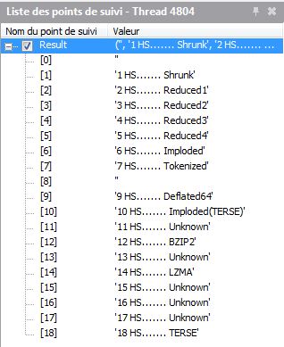

    j'ai voulu en avoir le cœur net.
    voici le résultat d'une boucle sur les méthodes de compression
    Nom : boucle.JPG
Affichages : 578
Taille : 35,4 Ko
    Pourquoi la Documentation ne précise-t-elle pas les méthodes à employer dans Delphi?
    Je suppose que les autres méthodes marchent avec C++
    Bonne continuation à tous.

    je suppose que ces méthodes peuvent être utilisées dans un .ZIP, donc à la lecture, Delphi pourra identifier une compression qu'il ne sait pas gérer. Mais à l'écriture il ne connait qu'une méthode de compression (en pratique je n'ai jamais vu de .ZIP utilisant autre chose).
