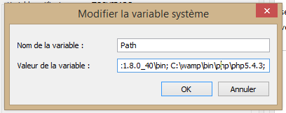

    je debute sous symphony 2 et je n'arrive pas a utiliser php en console.
    Quand j'execute la commande "php-v" dans le repertoire de php.exe, ça fonctionne.
    Mais quand je l'execute en dehors ça ne fonctionne pas.
    Pourtant j'ai bien mis le repertoire de php en variable d'environnement :
    Nom : php var env.PNG
Affichages : 126
Taille : 5,8 Ko
    Quelqu'un pourrait i m'aider svp?

    Tu as redémarré ?

    oui oui j'ai redemarré mais rien.
    Je suis sous windows 8.1 et j'utilise wamp 2.4

    verifie ta ligne que ce n'est pas déclarer 2 fois avec une vieille version.

    non non ce n'est pas le cas

    faisons un test :
    - sauvegarde toute la ligne du path dans notepad par exemple.
    - laisse seulement la ligne c:\wamp\...\php5.....
    - ferme la boite de command , ouvre une nouvelle boite de command et test ? php -v
    si ça marche c'est que dans ta ligne complète il y a une erreur un ";" oublié par exemple .....
    ps: dans c:\wamp\...\php5..... il y a bien le fichier php.exe ?
