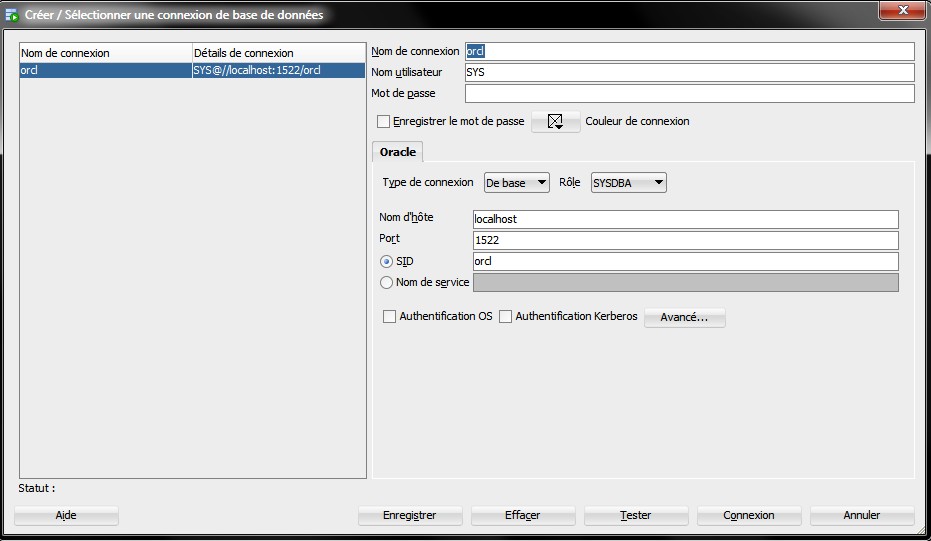

    OK, c'est bon!
    J'ai finalement installé Oracle 11g r2 édition standard (celle en deux fichiers win64_11gR2_database_1of2 et win64_11gR2_database_2of2 sur le site d'Oracle).
    Une fois la version standard installée, démarrée, avec le listener OK, j'ai toujours le même problème avec SQL Developper
    Je fais alors une connexion non pas avec le user hr mais avec SYS et avec le rôle SYSDBA ET SANS authentification par l'OS.
    Attention : comme j'ai installé deux bases sur mon PC, une avec Oracle Express Edition et une avec Oracle classique, le port pour la première base est 1521 mais pour la nouvelle c'est 1522
    Et là ça marche, le test est OK!
    Ah, suite à toutes ces heures perdues à essayer de lancer ces foutus programmes, j'ai aussi compris une chose : parfois il faut lancer les programmes en tant qu'administrateur sous windows et non pas en tant que simple utilisateur.
    Nom : Sans titre 2.jpg
Affichages : 22438
Taille : 66,9 Ko
