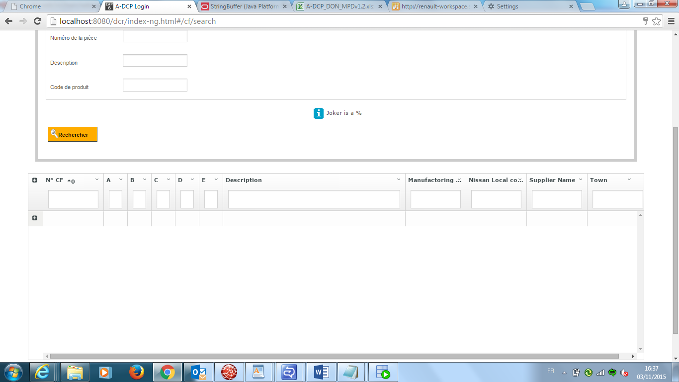

    j'implémente une grid (ui-grid) dans le cadre de AngularJs.
    Mon problème est qu'une partie de la grid s'affiche quand il n'y a pas de données
    Nom : GridSansValeurs.png
Affichages : 345
Taille : 133,5 Ko
    Merci d'avance pour vos suggestions
