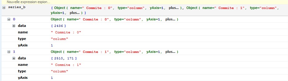

    oui effectivement je pense que je devrais m'y prendre autrement et travailler plus en amont . Car en utilisant JSON.parse j'ai un retour erreur : "SyntaxError: JSON.parse: expected property name or '}' at line 1 column 2 of the JSON data"
    Voici le reste de mon code
    Je stocke mes données dans un tableau double entrée en php :
    	foreach ($tabCommite as $Commite)
    		$strRequest = "SELECT nbre_logement as data, etat_local as legend
    		FROM ".secteur_ipe.$Commite." WHERE libelle = '".$Lot."'
    		ORDER BY ".secteur_ipe.$Commite.".etat_local ASC";
    		$bar = Bar($strRequest,$Commite);
    		$Legend = $bar->Legend;
    		$tabData = $bar->Data;
    		$series_bar[$n][$i] = "{name : ' Commite : ".$Commite."', type :'column', yAxis : 1  ,data : [".join($tabData,",")."]}";
    		$i++;
    	} // end for
    Puis je veux récuperer mes données dans une variable javascript
    var series_b_tab =  <?php echo json_encode($series_bar)?>;
    	var series_b = new Array();
    	for (var i = 0; i < series_b_tab[n].length; i++)
    		series_b[i] = series_b_tab[n][i];
    Je récupère bien mes données mais il faudrait que series_b soit de la forme
    var series_b = [{name : ' Commite : 0', type :'column', yAxis : 1 ,data : [2436]},{name : ' Commite : 1', type :'column', yAxis : 1 ,data : [2510,171]}];
    et la j ai :var series_b = ["{name : ' Commite : 0', type :'column', yAxis : 1 ,data : [2436]}","{name : ' Commite : 1', type :'column', yAxis : 1 ,data : [2510,171]}"];
    Normal car je récupère des string . Il faudrait que j'ai des objets.. en fait j'ai essayé pas mal de trucs dont json.parse mais j'ai des retour erreurs à cause des simples (côtes )
    La solution doit être simple mais je ne trouve pas .. à l'aide !!
    Nom : quote.jpg
Affichages : 733
Taille : 48,6 Ko

    Trouvé la solution !
    php :
    $series_bar[$n][$i] = "name : ' Commite : ".$Commite."', type :'column', yAxis : 1  ,data : [".join($tabData,",")."]";
    javascript
    series_b[i] = eval('({' + series_b_tab[n][i] + '})');
    Avatar de SylvainPV
    Novembre 2012
    3 375
    Inscription : Novembre 2012
    Messages : 3 375
    Je te déconseille fortement de passer par eval. On peut s'en servir pour faire de l'injection de code. Essaie par exemple de tester avec une valeur Commite égale à "')))))))))}}}}]]];;;alert("CODE INJECTE");
    JSON.parse() est la méthode la plus sûre. Mais ça implique que tes données soient du JSON valide, là tu dois avoir une erreur de formattage quelque-part.
