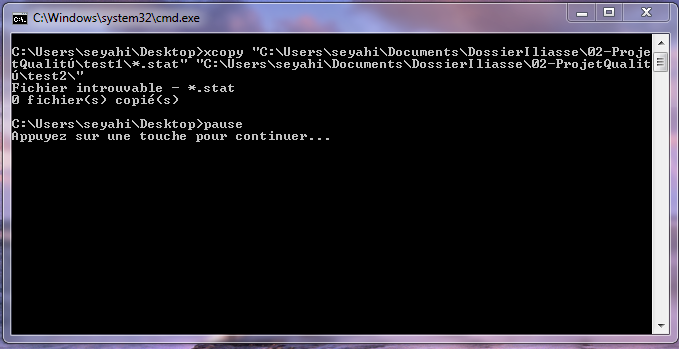

    J'ai un petit soucis, j'aimerais via une commande Windows copier/coller des fichiers d'un répertoire vers un autre.
    J’ai créer ma commande tout se passe bien, quand je la tape dans l'invite de commande, elle s’exécute!
    Par contre quand je met cette commande dans fichier .bat et que j’exécute le .bat, ça ne fonctionne pas ! Des idées ?

    J'ai testé, toujours le même soucis, en passant par le .bat rien ne ce passe. Mais en tapant la commande dans l'invite, ça fonctionne.
    Je pense avoir répondu à la question que je me posais précédemment, ton code me demande d'appuyer sur une touche pour lancer la copie.
    L'idéal serait de ne pas avoir ce genre d'interaction étant donné que j'envisage de lancer ce .bat via une taches planifiée durant la nuit, quand personne ne sera devant le PC.
    Retour de l’exécution du .bat:
    Nom : 2.PNG
Affichages : 811
Taille : 46,4 Ko
    Non mon code te dit d'appuyer sur une touche pour se fermer.

    Le screenshot après modif de l'echo:
    Nom : 3.PNG
Affichages : 850
Taille : 85,4 Ko

    C'est un problème d'accent au niveau du dossier Qualité et ça se voit très bien quand on regarde un peu avec ses yeux ouverts...
    Il faut savoir que les accents sont très mal gérés entre Windows (le texte de la commande dans Notepad) et DOS (la boîte "noire")...
    Le plus simple pour toi serait de renommer Qualité en Qualite.
    Sinon il faut éditer le .bat dans la boîte DOS avec "edit machin.bat" (machin = le nom de ton fichier), se déplacer avec les flèches et la touche ALT pour les menus. Je le sens mal... Renomme plutôt...
    Ou simplement convertir le .bat en OEM 850...

    Très bien vu! C'était bien à cause des accents.
