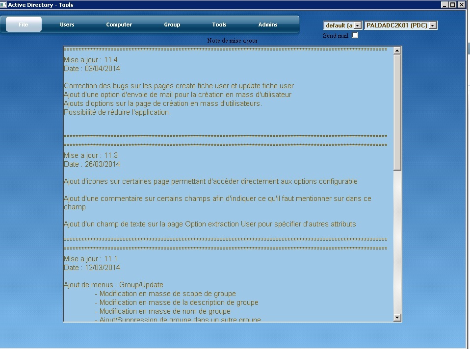

Je n'ai jamais posté sur le forum mais je tiens à mettre à votre disposition un outils HTA que j'avais développé il y as quelques années en HTA.
Cet outil n'est toujours pas fini et le sera surement jamais vu que nous développons maintenant généralement sur Powershell.
Voici le but de cet HTA :Fournir un maximum de possibilité d'administration sur Active Directory
Ce script à été développer pour administrer de multiples domaines en même temps.
L'ensemble des paramètres/configuration sont sauvegarder pour les prochaines utilisations

Ce script à été mon premier script en HTA que j'ai amélioré continuellement, c'est un joyeux bordel si je peux me permettre (ne regarder pas le code xD).
J'ai essayer de faire une interface la plus intuitive possible, de nombreux bouton sont présents dans les différents menu pour faciliter la configuration.
