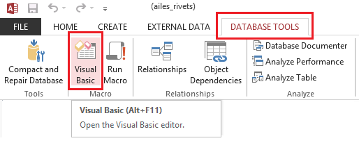

    Pour récupérer ce code (ou tout autre !) :

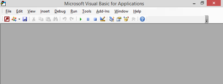

    Dans la barre de menus, cliquer sur l’onglet « Database Tools » (désolé pour les termes, je n’ai que la version 2013 et angloricaine d’ACCESS... ) :
    Cliquer sur l’icône « Visual Basic » : on entre dans l’univers VBA (bien sombre ) :

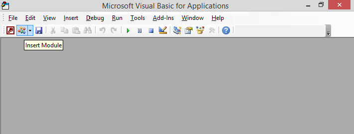

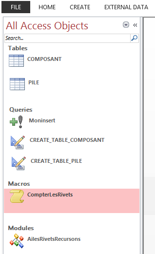

    Pour arriver à amorcer la pompe, on clique sur l’icône qui va bien (« Insert Module ») :

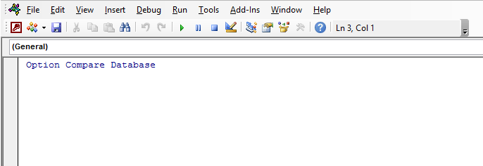

    Fiat lux ! On a droit maintenant de créer des instructions :
    Coller le code VBA (que je fournis un peu plus loin).
    Avant d’exécuter le code, créer les tables COMPOSANT (équivalente de la table COMPOSITION de mon message précédent) et PILE (table temporaire, dans laquelle on empile les comptages) :

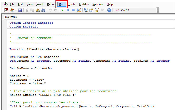

    Une fonction (AilesRivetsRecursonsAmorce()) permet d’amorcer la pompe ; elle passe la main à une procédure récursive (AilesRivetsRecursonsJoyeusement) qui compte les composants (exemple, les rivets) du composé (exemple, l’aile).
    Code VBA :

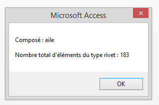

     MsgBox " Composé : " & LeComposé & Chr(13) & Chr(13) _
            & "Nombre total d'éléments du type " & LeComposant & " : " & TotalOut

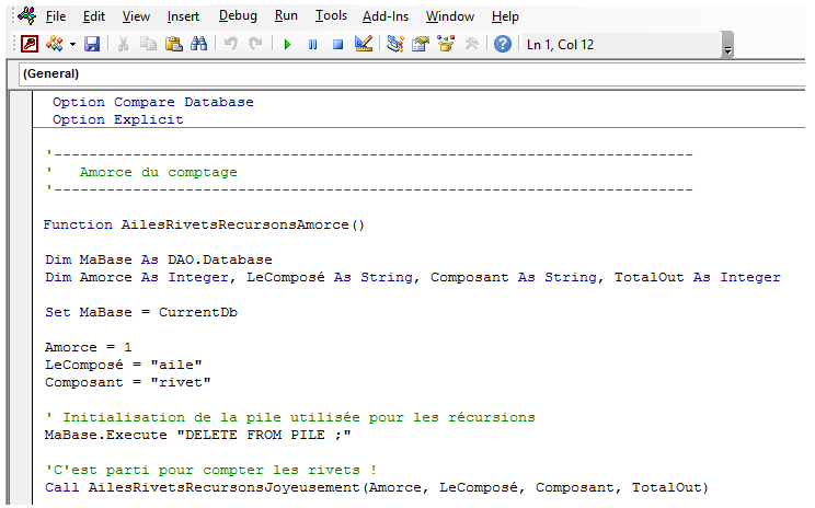

    Pour tester et exécuter le code VBA directement :

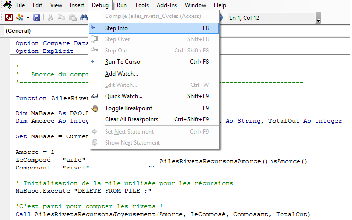

    Pour exécuter les instructions pas à pas, utiliser la touche de fonction F8 :

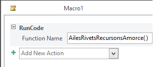

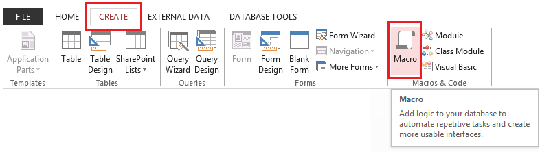

    Pour exécuter à partir d’une macro, on commence par créer celle-ci (logique ^^) :
    Barre de menu : onglet « CREATE », icône « Macro » :
    Cézigue nous demande d’ajouter une action (je rappelle que j’utilise ACCESS 2013, mais en principe ça marche aussi pour ACCESS 2010) :
    Dans sa liste déroulante on choisit « RunCode » (ExécuterCode) :
    On fournit le nom de la fonction qui prendra la main :
    On ferme la fenêtre et on donne un nom à la macro :
    Elle est là !
    On l’exécute en double cliquant sur son nom :
    J’espère qu’il n’y aura pas de problème avec ACCESS 2010...

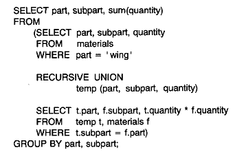

    Heu... Accouchement un peu pénible d’un code quand même verbeux, dans le contexte bridant des macros ACCESS (et la chaleur n’aide pas...)
    La requête proposée par Chamberlin il y a 20 ans dans Database Programming & Design (mai 1996) est quand même plus légère er rafraîchissante :
    Ou la mouture qu’il a proposée en 1994 avec ses collègues d’IBM dans Extending relational database technology for new applications (IBM Systems Journal , Vol 33, No 2, 1994) :
    Mais les choses étant ce qu’elles sont...
