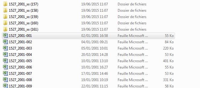

    Bonjour les ami(e)s,
    Je ne connais pas bien Windows étant sur Debian, j'aurais aimé savoir s'il existe des lignes de commandes ou des scripts ou je ne sais quoi qui pourraient m'aider à placer chacun de mes fichiers dans un sous dossier crée automatiquement au même nom que ce fichier.
    Étapes selon moi :
    1-liste les fichiers
    2-créer les dossiers du même nom
    3-déplacer chaque fichier dans chaque dossier
    Je vous joint une image.
    Nom : exfichier.PNG
Affichages : 834
Taille : 31,2 Ko
    Pour l'instant j'ai crée les dossiers manuellement mais j'ai vraiment pas envie de faire du copier coller manuel sachant que j'ai à peu près 10 000 fichiers à placer dans des sous-répertoires. :'(

    Alors voila le script ne fonctionne pas, j'ai crée mon répertoire "aa" dans mon "Desktop" mais même en modifiant le chemin ou en plaçant le fichier ".bat" au même endroit que mon répertoire "aa", cela ne fonctionne toujours pas :'(
    De plus je ne peux pas suivre le fonctionnement étape par étape pour voir la ou cela pêche car l'invite de commande s'affiche a peine une seconde lorsque je click sur le fichier.
    Comment je peux faire ? :'(
    Merci =)
