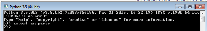

    Nom : error2.png
Affichages : 821
Taille : 8,2 Ko
    cool, il est donc là Et ensuite ?

    Citation Envoyé par Jasmine80 Voir le message
    Oui, argparse fait partie des bibliothèques par défaut…
    Ensuite?
    >>> import argparse
    >>> help(argparse)
    Help on module argparse:
    Et bien sûr: https://docs.python.org/3/library/argparse.html

    La syntaxe s'applique lorsqu'on lance la commande en ligne de commande (pas sous l'interpréteur Python).
    Elle doit être précédée par le chemin vers l'interpréteur Python (i.e. l'environnement dans lequel on va installer la bibliothèque):
    # python -m pip install argparse
    Mais sous Windows, ce module là est livré avec Python.
    Pour essayer, il faut pour le coup lancer Python en mode console et taper
    Python 3.4.0 (v3.4.0:04f714765c13, Mar 16 2014, 19:25:23) [MSC v.1600 64 bit (AM
    D64)] on win32
    Type "help", "copyright", "credits" or "license" for more information.
    >>> import argparse
    Si çà ne se vautre pas en exception, c'est que le module est là.
