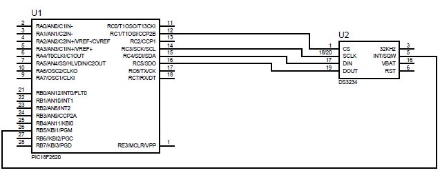

J'utilise le DS3234 pour l'horloge temps réel. Je voudrais programmer une alarme pour pouvoir lire toutes les minutes.
Je pensais donc faire une interruption (je fonctionne sous SPI). Nom : Capture.JPG
Affichages : 152
Taille : 31,9 Ko
Ou dois-je faire un timer ?
Je ne vois pas du tout quelle démarche je dois faire. Sachant que ma broche interruption du DS3234 est branchée à mon PIC18F2620, où cette broche n'est pas interruptible (pas le choix vis à vis de la carte mère).
Je vous mets le schéma en pièce jointe.
Je vous remercie d'avance pour vos solutions.
