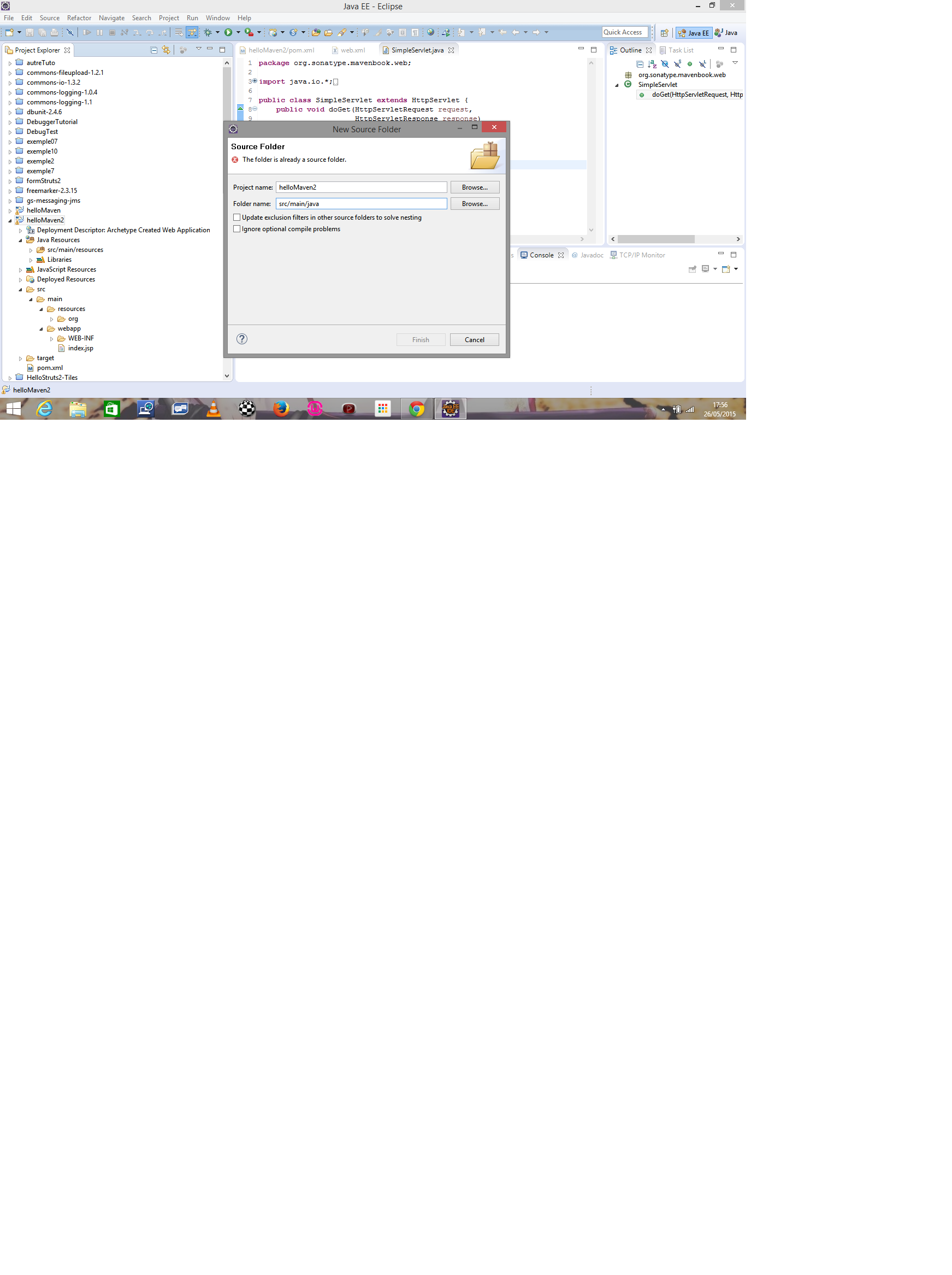

    J'essai de créer une servlet avec Maven mais je n'y arrive pas.
    J'ai suivi pas à pas le tutoriel http://maven-guide-fr.erwan-alliaume...e-servlet.html
    sur Maven le guide ultime , sauf que j'exécute le code depuis Eclipse et pas en ligne de commande comme eux.(donc mon code est celui du livre)
    Voici mon erreur console lorsque je lance "jetty:run"

    Je suis dans Eclipse Luneo Java EE , je fais New>Maven Project>Filter = webapp et je choisis ArtifactId=maven-archetype-webapp du Group Id=org.apache.maven.archetypes .
    Ensuite en GroupID je rentre : org.sonatype.mavenbook.web et ArtifactId = helloMaven2 , version=0.0.1.SNAPSHOT comme indiqué dans mon pom.xml
    j'ai choisi webapp en filtre d'archetype , mais eux ils proposent d'executer la commande "mvn archetype:generate" avec archetypeArtifactId à maven-archetype-webapp donc ça ça va puisque c'est le même archetype.
    Février 2008
    114
    Inscription : Février 2008
    Messages : 114
    Apparemment il existe un tuto plus à jour (à moins que ce ne soit le même?)
    http://books.sonatype.com/mvnex-book...ect-intro.html
    En fait je viens de m'apercevoir que sur le tuto ils parlent de "src/main/java" alors que sur Eclipse il n'y a que le répertoire src/main/resources...Est ce que je suis censé créer un répertoire src/main/java?
    Membre Expert Avatar de jeffray03
    Juillet 2008
    1 501
    Localisation : Allemagne
    Inscription : Juillet 2008
    Messages : 1 501
    Oui oui,
    tu devrais le creer s´il n´existe pas encore.
    Eric
    Février 2008
    114
    Messages : 114
    C'est donc ce que j'essaie de faire mais là il me dit que le dossier est déjà créé??
    Nom : maven.png
Affichages : 219
Taille : 209,9 Ko
