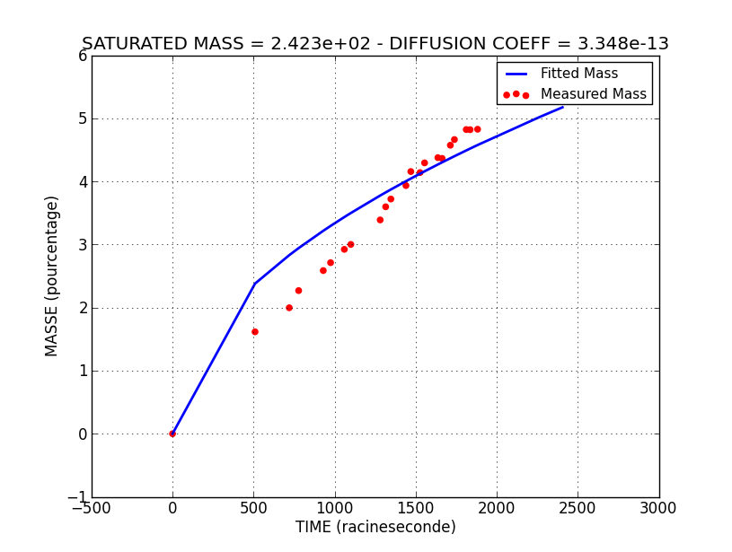

    J'avais cru comprendre qu'on pouvait borner les valeurs des variables recherchées (ici Msat et D) grâce aux options de la fonction optimize.minimize, notamment "bounds". Cela ne permettrait pas de résoudre le problème dans ce cas là?
    J'ai lu dans de nombreuses thèses sur le phénomène de diffusion que la méthode la plus fréquemment utilisée pour résoudre ce type d'équation était nelder-mead. Y-a-il une grande différence? L'équation que j'ai donné pour la résolution de Fick 1D est simplifié, on a normalement des sommes infinies, peut-être que cela fausse un peu les calculs...
    J'ai fait tourner l'algorithme en modifiant quelques fonctions et j'obtiens un résultat "NaN" en mode SLSQP et un résultat réel mais incohérent avec la méthode nelder-mead ..
    Nom : internet.png
Affichages : 1636
Taille : 48,2 Ko
    La courbe théorique modélise très mal les points expérimentaux...
