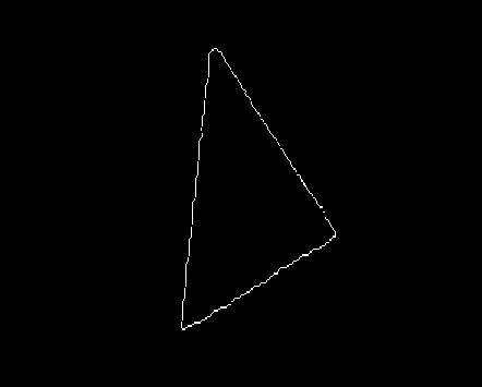

    J'essaye de faire de la détection de formes et couleurs avec OpenCV. On trouve pas mal de tutos bien faits sur Internet et j'arrive donc à faire ce que je cherche à faire.
    Nom : triangle_ok2.png
Affichages : 2639
Taille : 118,4 KoNom : triangle_ok3.png
Affichages : 2717
Taille : 1,8 Ko
    Mais ça dépend de l'heure... Je m'explique: lorsque il y a du soleil ça fonctionne avec certains paramètres, quand il y en a moins ça fonctionne avec d'autres et quand j'allume la lumière encore avec d'autres. Mon triangle rose n'a jamais la même couleur en fonction de l'éclairage.
    Nom : triangle_ko2.png
Affichages : 2677
Taille : 167,4 Ko
    Comme il n'est pas envisageable de changer les paramètres de la couleur et les seuils pour la détection des contours en fonction de l'heure et de la météo, est ce qu'il n'y aurait pas un moyen de normaliser l'affichage de façon à ce que l'éclairage ne joue pas (cad que quel que soit l'éclairage, on arrive à peu près toujours à la même image). Parce que les tutos indiquaient de travailler en HSV pour limiter les problèmes d'éclairage mais dans mon cas ça ne change pas grand chose.
    Merci d'avance.

    Désolé pour le retard dans la lecture de vos réponses mais je n'ai pas eu le temps de me consacrer à ce projet depuis 1 mois.
    @velkouby: Merci pour l'info, je ne connaissais pas. Sur la webcam que j'ai acheté (j'ai pris la moins cher que j'ai trouvé pour pouvoir faire des tests) ça ne change rien. Je réessayerai plus tard avec la caméra du Raspberry Pi qui est la plateforme cible.
    @ThomCastel: Oui j'ai essayé de passer en HSV et de définir une plage. Ce qui me gène c'est que pour que ça fonctionne dans tous les cas, la plage est de 100 ce qui est énorme ! Je détecte donc le rose mais aussi le rouge et le violet.
    Pour la détection de forme j'ai utilisé Canny (mais sans trop savoir quelle valeur mettre pour les seuils) puis une détection de contours.
    Imgproc.Canny(greyImage, edges, 100, 150, 3, true);
    Imgproc.findContours(edges, contours, new Mat(), Imgproc.RETR_EXTERNAL, Imgproc.CHAIN_APPROX_SIMPLE);
    Je fais ensuite une approximation polygonale et je ne garde que les contours qui ont 3 points et font plus d'une certaine taille
    for (MatOfPoint contour : contours)
        final MatOfPoint2f approxCurve = new MatOfPoint2f();
        Imgproc.approxPolyDP(new MatOfPoint2f(contour.toArray()), approxCurve, Imgproc.arcLength(new MatOfPoint2f(contour.toArray()), true) * 0.05, true);
        final List<Point> contourApproxPoints = approxCurve.toList();
        if (contourApproxPoints.size() == 3)
            if ((Math.abs(Imgproc.contourArea(approxCurve)) > 200) /* && (Imgproc.isContourConvex(contour)) */)
