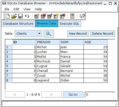

    en fouillant un peu sur le net j'ai trouvé un peu de code et en l'adaptant - je ne maitrise pas tout - j'arrive à mettre à jour une petite base de données Sqlite
    base dont j'ai créé la structure à la main
    voila le code
    program Sqliteajout;
    uses
    	db, 	sqlite3ds,  SysUtils;
    var
    	SqLiteDemo: TSQLite3Dataset;
    	b_prenom,b_nom,b_age: TStringField;
    	Prenom,Nom,Age,Rep:string;
    begin
    repeat
    	SqLiteDemo := TSqlite3Dataset.Create(nil);
    	 Try
    	 with SqLiteDemo do
    	 begin
    		FileName := 'essai01.sqlite';
    		TableName := 'clients';
    		PrimaryKey := 'Id';
    		Sql := 'select Id,  nom, prenom, age from clients limit 1';
    		Open;
    		b_prenom := TStringField(Fields[1]);
    		b_nom := TStringField(Fields[2]);
    		b_age := TStringField(Fields[3]);
    		write('Prénom ? ');	readln(Prenom);
    		write('Nom ? ');readln(Nom);
    		write('age ? ');readln(Age);
    		Append;
    			b_nom.Value := Nom;
    			b_prenom.Value := Prenom;
    			b_age.Value := age;
    			ApplyUpdates;
    			Close;
    	 end;
    	finally
    	SqLiteDemo.Free;
    	end;
    	Write('Entrée pour nouvel enregistrement ou * pour quitter ');
    	Readln(Rep);
    until Rep='*'
    end.
    et voici le résultat après plusieurs saisies
    Nom : sqlite_pascal.png
Affichages : 634
Taille : 29,4 Ko
    Merci de vos remarques.
