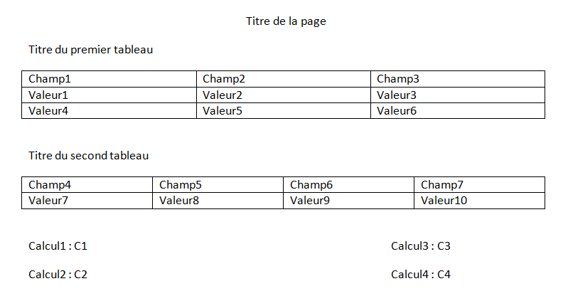

    Voici le résultat final recherché :
    Nom : QReport.png
Affichages : 366
Taille : 12,9 Ko

    Du moment que je mets QRBand1 en rbDetail, je ne pourrai pas aligner les QRElement que tu proposes.
    Je ne comprends pas.
    J'ai un vieux projet ou c'est exactement ce que j'ai fait. Tout dépend de ce que l'on met comme composant dedans.
    Je ne peux plus faire de test, mon C++Builder 6 n'arrive plus à compiler à cause d'un problème de lieur mais voici une capture d'écran d'un exemple simple.
    Le tout est découpé en 4 parties dont un groupe (le titre des colonnes) et un détail (1ère ligne de données).
    Nom : exemple.png
Affichages : 371
Taille : 8,9 Ko
    Ai-je mal compris ?
