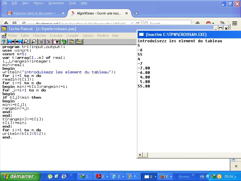

    je voudrais transformer cet algorithme pascal en algorithme simple et que vous m'expliquiez sa simulation
    Code pascal : Sélectionner tout - Visualiser dans une fenêtre à part

    voila mon algorithme
    algorithme tri
    constant  m=5;
    variable t:tableau[1..m] en reel
    i,j,rangmin:entier
    min:reel
    debut
    ecrire('introduisezz les element du tableau')
    pour i de1 a m faire
    lire(t[i]);
    debut min recoit t[i];rangmin  recoit i;
    pour j de i+1 a m faire
    debut
    si t[j]<min alors
    debut
    min   recoit t[j];
    rangmin  recoit  j;
    finpour
    fin pour
    t[rangmin]  recoit  t[i];
    t[i]  recoit min;
    fin pour
    for i:=1 to m do
    ecrire(t[i]);
    fin.
    la simulation
    i j min rangmin
    les photos
    Nom : pascal croissant.JPG
Affichages : 2915
Taille : 66,6 Ko

    çayait j'ai trouve la solution avec algobox
    AlgoBox : sanstitre
    program tri(input,output
    Code de l'algorithme
    1   VARIABLES
    2     i EST_DU_TYPE NOMBRE
    3     j EST_DU_TYPE NOMBRE
    4     rangmin EST_DU_TYPE NOMBRE
    5     min EST_DU_TYPE NOMBRE
    6     t EST_DU_TYPE LISTE
    7   DEBUT_ALGORITHME
    8     AFFICHER "introduisezz les element du tableau"
    9     POUR i ALLANT_DE 1 A 5
    10      DEBUT_POUR
    11      LIRE t[i]
    12      FIN_POUR
    13    POUR i ALLANT_DE 1 A 5
    14      DEBUT_POUR
    15      min PREND_LA_VALEUR t[i]
    16      rangmin PREND_LA_VALEUR i
    17      POUR j ALLANT_DE i+1 A 5
    18        DEBUT_POUR
    19        SI (t[j]<min) ALORS
    20          DEBUT_SI
    21          min PREND_LA_VALEUR t[j]
    22          rangmin PREND_LA_VALEUR j
    23          FIN_SI
    24        FIN_POUR
    25      t[rangmin] PREND_LA_VALEUR t[i]
    26      t[i] PREND_LA_VALEUR min
    27      FIN_POUR
    29    POUR i ALLANT_DE 1 A 5
    30      DEBUT_POUR
    31      AFFICHER t[i]
    32      FIN_POUR
    33  FIN_ALGORITHME
