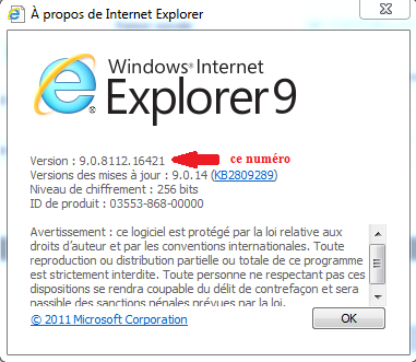

    J'ai une application qui ne fonctionne pas avec une certaine version d'internet explorer 8 (une version mineur).
    J'aimerais dans mon message d'erreur afficher la version complète telle qu'on la voit dans la fenêtre [A propos d'IE]
    Comment obtenir cette information en JS/Jquery ?
    merci
    Nom : Capture.PNG
Affichages : 133
Taille : 34,6 Ko

    tu ne peux obtenir que le userAgent
    http://www.w3schools.com/jsref/prop_nav_useragent.asp
    c'est une string
    et il existe une multitude d'extensions pour quasiment tous les navigateurs permettant de mettre ce qu'on veut
    il n'y a donc aucune garantie sur ses infos.
    sinon il y a navigator.appVersion
    mais la encore le contenu n'est qu'informatif
    je ne sais ce qu'il en est de IE mais certain navigateur ne retourne que G.R.C et n'indique pas le build
    c'est donc une version moins précise.

    Je dois travailler avec IE version 8 et 9 et dans la version 8, une build ne fonctionne pas bien avec pas mal d'application.
    Je ne peux pas trouver d'où vient le problème (pas le temps ni l'expertise) donc si un client rencontre un soucis, je lui demande
    sa build et je le redirige sur le service de maintenance.
    Merci pour vos réponses.
