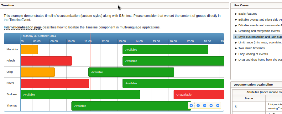

    merci pour la réponse je n'avais pas regardé du côté des extensions, celle-ci semble pas mal :
    Nom : Screenshot from 2014-10-30 11:19:34.png
Affichages : 1535
Taille : 58,2 Ko
    J'ai cependant quelques questions pour ce genre de composants primefaces que je ne connai guère :

    Citation Envoyé par GDS_Strou Voir le message
    - comment paramétrer l'ouverture d'un formulaire pour la saisie d'un nouvel event en cliquant sur le "+" ?
    Si tu regardes l'exemple Editable events and server-side API ils l'explique
    <p:ajax event="add" update=":dialogForm:detailsBookingInner"
            listener="#{editServerTimelineController.onAdd}"
            oncomplete="PF('detailsBookingWdgt').show()"/>
    - est-il possible pour un event, d'afficher sont détail lorsque l'on passe la souris dessus ? avec un Dialog par exemple.
    Ça n'a pas été prévu, j'arrive à comprendre leur position, comment différencier d'un déplacement...
    - j'ai copié l'exemple dans mon projet mais je ne parviens pas à faire le lien entre le CSS fourni dans l'exemple et mon timeline ? (pour les cellules rouge et verte)
    Toujours dans l'exemple, lorsqu'il instancie un TimelineEvent, le dernier argument est un nom qui sera utilisé dans le CSS comme nom de classe de style précédé de "div."
    String availability = (r == 0 ? "Unavailable" : (r == 1 ? "Available" : "Maybe"));
    // create an event with content, start / end dates, editable flag, group name and custom style class
    TimelineEvent event = new TimelineEvent(availability, start, end, true, name, availability.toLowerCase());
    model.add(event);
    div.unavailable {
    background: #F03030 none !important; /* red */
    border-color: #bd2828 !important; /* red */
    div.available {
    background: #1AA11A none !important; /* green */
    border-color: #136e13 !important; /* green */
    div.maybe {
    background: #FFA500 none !important; /* orange */
    border-color: #cc8100 !important; /* orange */
