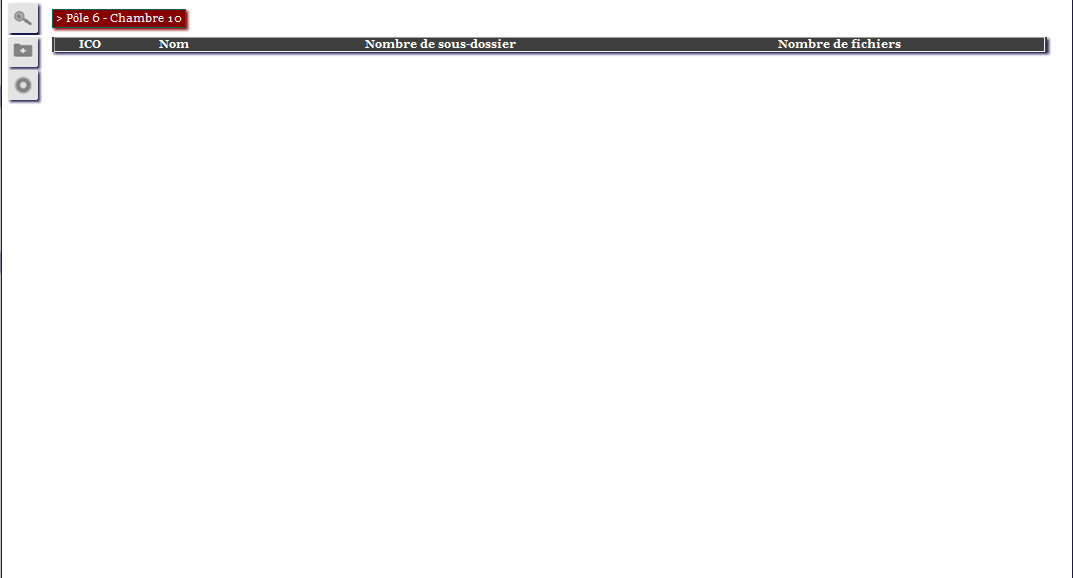

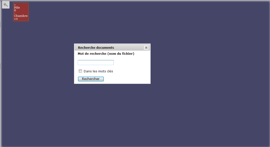

    J'ai une chose bizarre qui se produit sur IE 8 lorsque j'appelle une boite de dialogue. Ma page en arrière plan perd son css.
    Pour que cela soit plus parlant pour tout le monde :
    Avant :

    Apres :
    Nom : apres.png
Affichages : 141
Taille : 23,0 Ko
    Si quelqu'un a déjà eu le problème, et qui pourrait me mettre sur la piste, cela m'aiderait.
    En vous remerciant par avance.

    je reviens vers vous car j'ai trouvé la solution au problème, je la post au cas ou quelqu'un aurait le même problème.
    Dans mon css, j'avais :
    div[id^=dialog] {
        display: none;
    ceci me permettais de cacher toute mes div commençant par dialog, mais du coup c'est ça qui provoque ce bug dans IE8. Du coup je suis obligé de déclarer toutes mes dialog dans mon css. Je vais regardé, si il y as pas un autre moyen pour IE8 quand même.

    125
    [id^='dialog'] {
        display: none;
