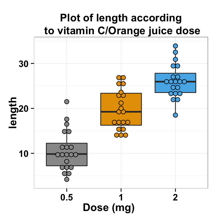

    Des exemples de boxplots que vous allez pouvoir faire sont montrés ci-dessous:
    Nom : ggplot2_boxplot-customized_plot1.png
Affichages : 4865
Taille : 76,9 Ko
    Nom : ggplot2_boxplot-boxplot_with_dots2.png
Affichages : 4592
Taille : 35,4 Ko
    Bon courage
