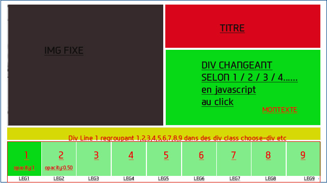

    En pièce jointe, un exemple du 4eme onglet du tableau en question. EN vert, les partie en traitement (Mon texte étant le div INFO-PRODUIT) !
