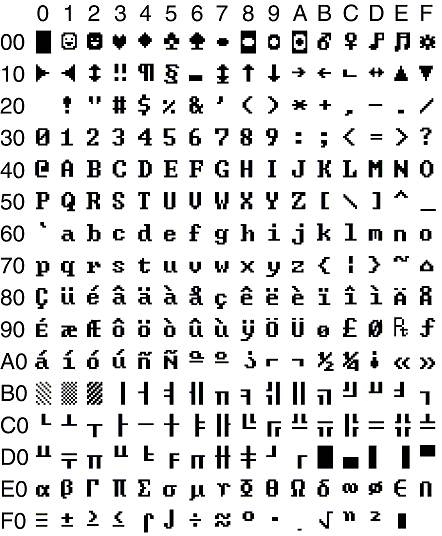

    Ce que ca fait c'est effectivement caster chaque WORD unicode (16 bit) en char 8 bit
    Ce que j'attends sur le terminal c'est du bete Ascii 8 bit (voir map ci joint)

    L'ASCII 8 bits, ça n'existe pas.
    Des tables de codes étendues de l'ASCII sur 8 bits, c'est pas une norme.
    La vache, celle-là, de table, je l'avais pas vu depuis un Commodore64, avec ces trèfles. LOL

    C'est du CP437, ça. Même pour les Consoles, on n'utilise pas ça en France normalement.
    Pour ça, tu DOIS utiliser WideCharToMultiByte() avec 437 comme page de codes. Ton truc à base de cast donnera des données incorrectes, et wcstombs() aussi.

    Salut Bacelar je trouve ton assertion un peu bornée et l'ASCII 8 bit ca existe bien
    Ce n'est pas parce que tu n'a jamais vu de dinosaure que ca n'a pas existé
    http://www.ascii-code.com/
    Merci Medinoc tu vraissemblablement raison mais pour le besoin actuel ma boucle a base de cast suffit largement et offre l'avantage de pouvoir le cas échéant facilement filtrer certains caractéres (blancs)

    L'ASCII fait toujours 7 bits, les ASCII Étendus font 8 bits. En en plus, l'auteur du website se contredit: La table étendue qu'il affiche correspond en fait à l'encodage Windows-1252 (qui correspond à ISO 8859-1 avec les codes de contrôles C1 remplacés par des glyphes).
    Attention, cette table est différente de l'autre table postée (CP1252 contre CP437).
