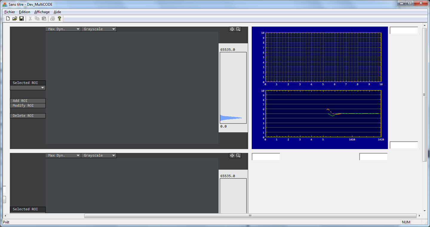

    Voilà, j'ai viré toutes les variables "permanentes" de ma classe pour les HBITMAP et les HDC "Screen". Par contre ça ne fonctionne pas correctement: voici le code de ma fonction OnPaint():
    void MCODE_Graph::OnPaint()
    	if (this->m_hWnd == NULL) return;
    	CPaintDC dc(this); // device context for painting
    	HDC hdcScreen = dc.GetSafeHdc();
    	HDC hdcMemory = CreateCompatibleDC(hdcScreen);
    	this->GetClientRect(&m_ClientRect);
    	HBITMAP hBitmapFullPlot = CreateCompatibleBitmap(hdcScreen,m_ClientRect.Width(),m_ClientRect.Height());
    	HBITMAP OldBitmap = (HBITMAP)SelectObject(hdcMemory,hBitmapFullPlot);
    	::FillRect(hdcMemory,&m_ClientRect,BkgBrush);
    	for (int k=0;k<(int)Graph.size();++k)
    		this->UpdatePlot(k,hdcMemory,hBitmapFullPlot);
    	BOOL bVal = BitBlt(hdcScreen,0,0,m_ClientRect.Width(),m_ClientRect.Height(),hdcMemory,0,0,SRCCOPY);
    	SelectObject(hdcMemory,OldBitmap);
    Le problème est que mes graphes ne se rafraichissent plus du tout dans la zone de la fenêtre courante. Ci-joint un exemple. Image de gauche au lancement du projet, et à droite lorsque je scroll horizontalement (on voit que la partie du plot était plotée correctement, mais dans la partie non visible de la fenêtre). Dans ce projet test, je rafraichis les plots dans le OnMouseMove (en envoyant un WM_PAINT au graph), mais rien ne se passe...
