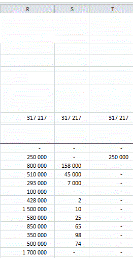

    Bon avec Application.volatile, ça fonctionne mais il reste un dernier problème, c'est que vu que j'utilise cette fonction plusieurs fois, dès que je change une cellule dans une colonne, ça me met la même somme pour toutes les cellules.
    Dans l'image ci-dessous, la somme correspond à la colonne S mais les colonnes R et T devraient faire les sommes de leurs colonnes et non afficher le résultat de la colonne S
