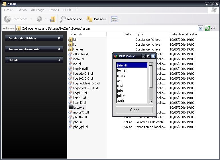

    Devellopement avec PriadoBlender :
    - Ce petit utilitaire gratuit et peut être qu'a une version d'essai mais il pourtant tres bien, le fichier php ce compile tres vite, l'execution se fait par un fichier ".exe", tout le necessaire et compilé avec (fichier dll, ini, etc...), ceci dit, il n'y as aucun moyen de verifier si on a des erreurs, (pas de debugger)
    image (même programme que pour gtk-php) :
    Voyez alors ce que rend la compilation et l'application, aucune difference visible avec gtk-php
    inconvenient : Pas de debugger, devellopement comme pour gtk-php.
    Avantage : Fichier de sortie, ".exe", ".dll", soit un programme fonctionnant sans avoir besoin d'une installation de PHP sur le PC
