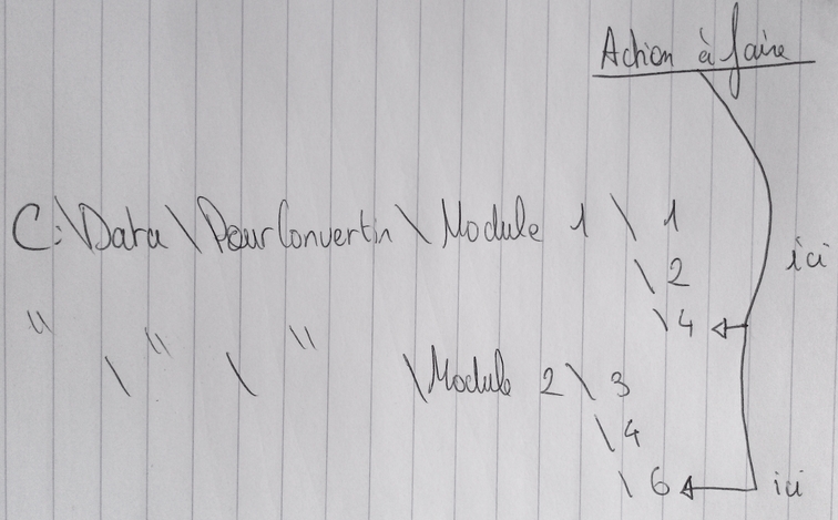

    Dans un dossier "Module", je dispose de plusieurs dossier archivant les versions.
    Par exemple, voici l'arborescence :
    Nom : VBSCRIPT.jpg
Affichages : 152
Taille : 216,7 Ko
    1] Je souhaiterai effectuer mes actions seulement dans le dossier 6 du module 1 et le dossier 6 du module 2.
    2] Je parcours donc tous les sous dossier du dossier "PourConvertir" (Parcours des modules)
    3] Je parcours tous les sous dossier des sous dossier des modules (Parcours des versions)
    4] Je compare tous les dossier du "Parcours des version" pour le stocker dans Tamp, une fois cela fini, je fais l'action pour ce module, puis je change de module et je recherche encore la version lap lus grande pour faire une action.
    Cependant, rien ne se stock correctement dans TAMP... Et à l'étape 4, ma boucle ne s'arrêtera pas et prendra donc au final le dossier le plus grand (6) et non le dossier le plus grand PAR modules.
    J'espère m'être fais comprendre
    Merci pour votre aide
