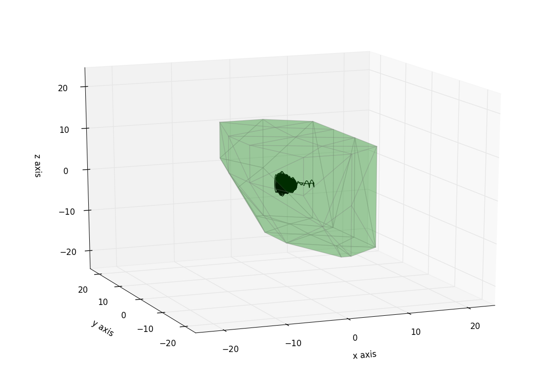

    J'avais besoin (en fait j'en ai toujours besoin) de représenter "mathématiquement" un volume pouvant être concave (comme un beignet par exemple) dans lequel se balade un point. Mon objectif est de determiner si ce point reste dans le volume ou en sort. La representation n'est là que pour voir si c'est juste ou non, montrer les cas qui ne satisfont pas mon critère et aussi faire joli (c'est très important).
    Pour obtenir quelque chose comme ceci:
    Nom : Example.png
Affichages : 898
Taille : 107,1 Ko
    J'ai fait un truc vraiment très simple mais qui colle parfaitement avec ce que je désirais.
