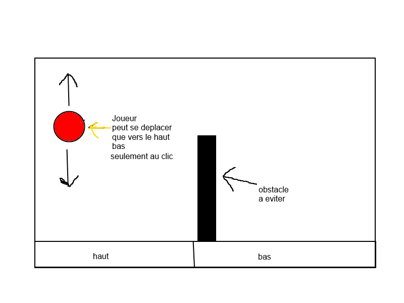

    Bonjour a tous,
    Comme un dessin vaut mille mots:
    http://sdz-upload.s3.amazonaws.com/prod/upload/Sans%20titre467.jpg
    (Je sais pas pk je n'ai pas reussi a inserer l'img,dsl)
    ------>Precision: les obstacles apparaissent 1 a 1,et se deplace de droite a gauche.

    Mon probleme:
    Je n'arrive pas a gerer le deplacement du joueur.
    Merci de votre aide.

    @Tchize//
    1)Sur les "if" qd je desespere j'essaye un peu tt,et je me dis "a la grace de D..." .Si tu veux plus de detail demande y a pas de problemes!
    Et pour le comportement attendu je pensais avoir ete assez claire avec le DESSIN.
    2)Ma seule est unique question c'est:comment puis-je faire pour gerer au moins 3 threads?
    Je m'explique en details:
    J'arrive a activer seulement 2threads:
    1ere:celui qui fait apparaitre les rectangles(les obstacles)
    2nd:au clic sur un des 2 butons "haut" ou "bas"
    --->mais PAS est c'est la le prb a faire en sorte que DES qd je clique sur:
    "haut" le joueur va en haut.
    "bas" le joueur va en bas.
    J'isole le code qui me semble important:

            //rendre visible
              this.setVisible(true);
              go01();
        //---------------------------------------------Animation du joueur---------------------------------------------
        //---------------------------------------------Action lors du clic---------------------------------------------
        protected void affichage01(){
            //cretaion du JPanel qui contiendra des boutons
            JPanel pan_b=new JPanel();//b=bouton
            pan.add(pan_b , BorderLayout.SOUTH);
          //Creation des boutons
        	JButton bHaut=new JButton ("Haut");
        	JButton bBas=new JButton ("Bas");
            //Ajout d'action au boutons
            bHaut.addActionListener(new bH_Listener());
            bBas.addActionListener(new bB_Listener());
            //Ajout des boutonss dans le Panel
            pan_b.setLayout(new GridLayout(1,0,5,2));//ds l'ordre (ligne,colonne,espacement de 5px(x;y)
            pan_b.add(bHaut);
            pan_b.add(bBas);
        //Var
        //"Thread"Variable qui permettra de lancer l'action
        private Thread t1;//vers le haut
        private Thread t2;//vers le bas
       //Va ns permettre de savoir quel bouton est cliqué
        boolean animated_bH;
        boolean animated_bB;
        //---------Fct des animations-------
        //Animation vers le haut
        public void Jgo01(){
        	//Va nous permettre de savoir la position du joueur
            int x_j=JPan1.getPosX_j();
            int y_j=JPan1.getPosY_j();
        		for(;;){
        			y_j--;
        			JPan1.setPosY_j(y_j);
        			JPan1.repaint();
        			if (Math.abs( y_j ) == 0){
        				JPan1.setPosY_j(30);
        				break;
        			}try {
                        Thread.sleep(10);
                    } catch (InterruptedException e) {
                      e.printStackTrace();
    	//Animation vers le bas
    	public void Jgo02(){
    	    int x_j=JPan1.getPosX_j();//j,pour joueur
    	    int y_P=JPan1.getHeight()-70;//P,pour panel//Cette variable nous permet de replacer l'icon qd elle quitte l'ecran
    	for(;;){
    		y_j++;
    		JPan1.repaint();
    		if (Math.abs( y_j ) == JPan1.getHeight()){
    			JPan1.setPosY_j(y_P);
    			break;
    		}try {
                Thread.sleep(10);
        public class bH_Listener implements ActionListener{//(*)Ici les classes ineternes st decrites
            public void actionPerformed(ActionEvent arg0) {
            	animated_bH=true;
            	animated_bB=false;
            	if(animated_bH=true){
            	t1 = new Thread(new PlayAnimation());
            	t1.start();
            	if(animated_bH=false){
               	 t1.stop();
        public class bB_Listener implements ActionListener{//(*)Ici les classes ineternes st decrites
                	animated_bH=false;
                	animated_bB=true;
                	if(animated_bB=true){
                	t2 = new Thread(new PlayAnimation());
                    t2.start();
                	if(animated_bB=false){
                		t2.stop();
        class PlayAnimation implements Runnable{
    	    public void run() {
    	    	while(animated_bH=true){
    	    		Jgo01();
    	    	while(animated_bB=true){
    	    		Jgo02();
        //---------------------------------------------FIN Action lors du clic---------------------------------------------
        //---------------------------------------------Animation des obstacles ---------------------------------------------
        public void go01(){
        	int i;
        	for(i=0;;i++){
        		int x = JPan1.getPosX(), y = JPan1.getPosY();
            	int xl =JPan1.getPosXl(),yl=JPan1.getPosYl();
        		x--;
        		JPan1.setPosX(x);
        		JPan1.setPosY(y);
        		JPan1.repaint();
        		if(Math.abs( x ) <=0){
                	  JPan1.setPosX(1000);
                	  JPan1.setPosY(200);
                	  JPan1.setPosYl(900);
                  }try {
                      Thread.sleep(5);
                  i=0;

    Alors oui, tu ne peux pas donner deux classes de même nom => donne leur des noms différents tout simplement.
    Non, tu ne peux pas utiliser Thread.stop -> Voir la javadoc qui t'explique pourquoi, c'est à toi d'arrêter proprement tes threads, en gérant des conditions d'arrêt. C'est à dire en retirant ta boucle infini dans tes méthodes gigots et en y mettant des condition d'arrêt.
    Enfin, oui, tu avais dessiné ce que tu voulais, mais ca ne ne disait toujours pas ce que tu avais à la place (et je ne suis toujours pas sûr de ce que tu as en fais pour le moment comme résultat).

    Nouveau code JAVA,qui maarche quasimt sans bug.
            public void actionPerformed(ActionEvent arg0) {//
            	animated_bH=true;
            	animated_bB=false;
            	t1 = new Thread(new PlayAnimation1());
            	t1.start();
               	 t1.stop();
                animated_bH=false;
                animated_bB=true;
                t2 = new Thread(new PlayAnimation2());
                t2.start();
                t2.stop();
        class PlayAnimation1 implements Runnable{
    	    public void run() {
    	    		Jgo01();
        class PlayAnimation2 implements Runnable{
    	    public void run() {
    	    		Jgo02();
    Pk quasimt?
    Car je dois attendre d'etre arrive tt en bas ou tt en haut de mon JPanel pour que je puisse faire monter en "haut" et faire descendre en "bas" correctement.
    Mars 2014
    194
    Âge : 36
    Activité : :-)
    Secteur : Tourisme - Loisirs
    Inscription : Mars 2014
    Messages : 194
    @_Tschize//
    Je sais que la methode "stop()" est depreciee (mm si je n'ai pas tres bien compris pk),mais elle est tres simple a utiliser.

    Elle est dépréciée parce qu'elle peut aller jusqu'à créer des deadlocks dans la jvm, foutre en l'air le garbage collector et foutre le boxons dans les ressources système. En java, si c'est déprécié, tu n'utilise pas. Point. Ca fait plus de 10 ans que cette méthode est dépréciée et son résultat imprévisible.
