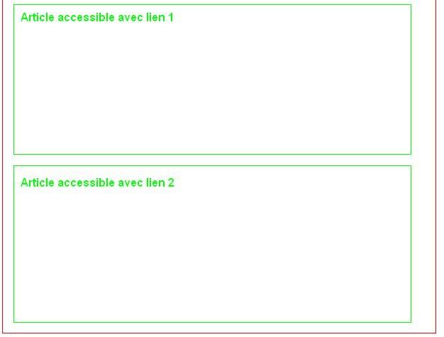

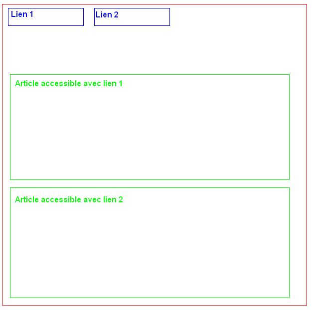

    Arf pas de site exemple sous la main, par contre j'ai fait des schémas si ça peut aider :
    Nom : situation1.JPG
Affichages : 1799
Taille : 27,2 KoNom : situation2.JPG
Affichages : 1785
Taille : 18,5 Ko
    Donc en rouge la vue viewport qui contient aisément, l'article du lien 1 et celui du lien 2 et les menus contenant les liens ; par contre en cliquant sur lien 1, la vue viewport se positionne sur l'article 1 et du coup pour ré avoir accès au menu, on doit scroller.
    C'est le comportement naturel des ancres mais quand les articles et leurs liens sont visibles en même temps, c'est dommage de devoir faire ce scroll à chaque fois, est ce que c'est un peu plus clair ?
    Et sur mon site (encore en local) tous les articles sont en absolus, mais certains sont plus longs que d'autres et dépassent la taille de mon viewport, donc en cliquant sur un lien il n'y a qu'un article à chaque fois qui apparait, mais ça scroll à chaque fois ...
