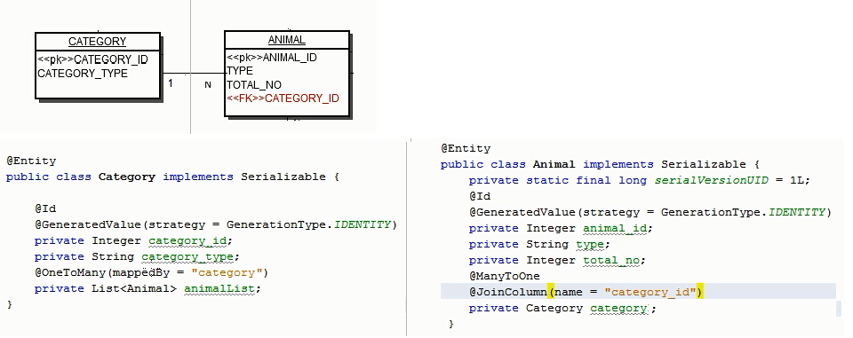

    ya t-il eu une erreur de copy ou pas:
    @OneToMany(mappedBy="idEnv")
        private List<Instance> instanceList;
    car
    est le id de classe et si non peux-tu nou montrer le contenu de la classe Instance

    Membre Expert Avatar de jeffray03
    Juillet 2008
    1 501
    Localisation : Allemagne
    Inscription : Juillet 2008
    Messages : 1 501
    voici un exemple:
    Nom : OneToMany.png
Affichages : 1375
Taille : 126,5 Ko
    Décembre 2008
    146
    Inscription : Décembre 2008
    Messages : 146
    Si je ne me trompe pas c'est ce que j'ai fais...
