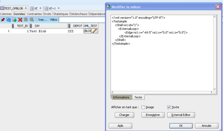

    je souhaiterais savoir s'il est possible d'une part d'ouvrir un fichier de type blob, et d'en sauvegarder le contenu avec des commandes sql, j'ai lu des choses sur ce sujet, mais je n'ai pas bien compris, il faut savoir que j'ai des accès limité sur la base de données, par exemple je ne peux pas créer de tables, je peux juste voir (et lire ces données).
    Je travaille avec SQL-Developer.
    Voici ce que je veux faire
    Nom : img2.png
Affichages : 2620
Taille : 7,7 Ko
    Au moyen d'un export, générer sur mon micro, un fichier par exemple de type "xml". Cela me semble possible, une autre contrainte je ne peux pas utiliser de commande java ....., seul le sql est possible pour moi.
    Vous ayant expliqué mes contraintes et mon besoin, est-ce possible et comment?

    Via Sql Developper tu peux :
    - aller sur ta table, onglet données
    - clic droit "vue d'enregistrement unique
    - sur ta colonne, clic sur le crayon
    - la nouvelle fenêtre contient l'action "Télécharger" en haut vers le milieu
    C'est je pense le plus simple pour une action unitaire.
