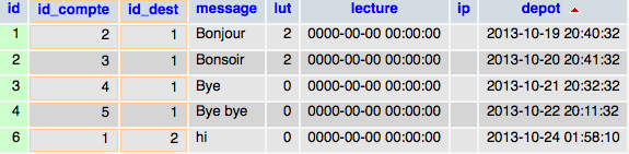

    Voilà j'ai une table "msg" qui contient des messages d'un expéditeur a un destinateur
    capture sql
    Ce que je veux faire est, qu'il m''affiche que les derniers messages poster quand id_compte =1 ou id_dest=1
    Nom : Capture d’écran 2013-11-02 à 14.53.09.png
Affichages : 142
Taille : 62,4 Ko
    ce que j'ai pu faire m'affiche:
    $sql = " SELECT * FROM     msg  WHERE id_compte='1' OR id_dest='1' GROUP BY id_compte ORDER BY depot ";
    Nom : Capture d’écran 2013-11-02 à 14.44.19.png
Affichages : 174
Taille : 33,9 Ko
    mais c'est pas ce que je cherche, je n'arrive pas a sélectionner que une seule fois quand par exemple [ (id_compte=1, id_dest=2 ) et (id_compte=2, id_dest=1) ] c.a.d : les lignes 1 et 6 ne s'affiche qu'une seule, la plus récente

    D'abord je te remercie pour ta réponse, et puis, la requête que t'as mis est pour avoir qu'une seule ligne de toute la table, mais pas exactement ce que je cherche,
    je te ré-explique,
    J'ai cette table;
Affichages : 144
Taille : 33,9 Ko
    Je veux qu'il m'affiche;
    Nom : Capture d’écran 2013-11-03 à 14.16.30.png
Affichages : 166
Taille : 28,8 Ko
    En gros, entre la ligne qui a (id_compte=1,id_dest=2) et son opposer la ligne (id_compte=2,id_dest=1) n'affiche que la plus récente
    J'espère que t'as compris ce que je veux dire :-)
