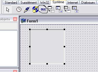

    oui j'ai lu la discution de ce qui a ecris niglo ,mais d'apres ce que j'ai compris il voulait afficher un pps sans installer office or moi j'ai fais une animation avec office power point et je voulais la ficher sur ma form (l'appelé) j'ai trouver un composant dans la palette office2k ,ilya les composant office :powerpoint.... mais je ne vois pas comment l'utiliser.je vais essayé se que cantrelle a proposé mais juste pour information c'est quoi Tolecontainer ?ou est qu'il se trouve ?
    merci
    Avatar de Interruption13h
    Août 2005
    603
    Inscription : Août 2005
    Messages : 603
    Salut !
    Nom : OLE.JPG
Affichages : 241
Taille : 21,9 Ko

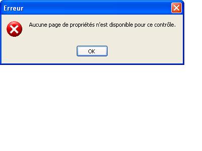

    voila j'essyé ton code mais j'ai pas su ou l'ecrire parsque quand je clic sur CppWebBrowser ilya un message d'erreur .
    voila merci

    c'est juste quand je clic sur CppWebBrowser j'ai le message d'erreur donc je n'ai méme pas pu ecrire le code dedans :-( .merci pour votre aide

    oui, mais lui, ce qu'il dit c'est que c'est son composant CppWebBrowser qui ne marche pas!!!
