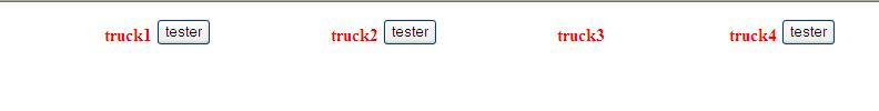

    Merci pour ta réponse mais ça ne fait rien sauf quand j'écris :
      var aaa = this.nextSibling ;
    ça fait apparaitre le label mais pas le button
    par contre voici mon nouveau code ça marche à quelque détail près :
    <?php
    echo
    ' <strong style="color:red;text-align:center;margin-left:100;" >  ' . $result["choses"] . '  </strong>
    <button type="button" id="test" onclick="test1(\'' . $result["choses"] . '\',this);" >tester</button>
    <span id="testText" style="display: none;"> yes </span>
    <button type="button" id="test2" onclick="test2(\'' . $result["choses"] . '\',this);" style="display: none;"> tester 2 </button>';
    function test1(param,objet) {
    	objet.style.display = "none";
    	document.getElementById("testText").style.display = "inline";
    	document.getElementById("test2").style.display = "inline";
    function test2(param,objet) {
        document.getElementById("test").style.display = "inline";
        document.getElementById("testText").style.display = "none";
    mais voici ce que ça donne si par exemple je clique sur le bouton "tester" de "truck3" :
    Nom : t2.JPG
Affichages : 80
Taille : 8,2 Ko
    ça se place au mauvais endroit
    en + quand je clique sur le bouton "test2" ça donne :
    Nom : t3.JPG
Affichages : 71
Taille : 7,0 Ko
    tout disparait xD

    sekaijin voici le code source de la page :
    <title> S1 - Test </title>
    <strong style="color:red;text-align:center;margin-left:100;" >  truck1  </strong>
    <button type="button" id="test" onclick="test1('truck1',this);" >tester</button>
    <button type="button" id="test2" onclick="test2('truck1',this);" style="display: none;"> tester 2 </button>
    <strong style="color:red;text-align:center;margin-left:100;" >  truck2  </strong>
    <button type="button" id="test" onclick="test1('truck2',this);" >tester</button>
    <button type="button" id="test2" onclick="test2('truck2',this);" style="display: none;"> tester 2 </button>
    <strong style="color:red;text-align:center;margin-left:100;" >  truck3  </strong>
    <button type="button" id="test" onclick="test1('truck3',this);" >tester</button>
    <button type="button" id="test2" onclick="test2('truck3',this);" style="display: none;"> tester 2 </button>
    <strong style="color:red;text-align:center;margin-left:100;" >  truck4  </strong>
    <button type="button" id="test" onclick="test1('truck4',this);" >tester</button>
    <button type="button" id="test2" onclick="test2('truck4',this);" style="display: none;"> tester 2 </button>
    Matthieu2000, ça ne marche pas
