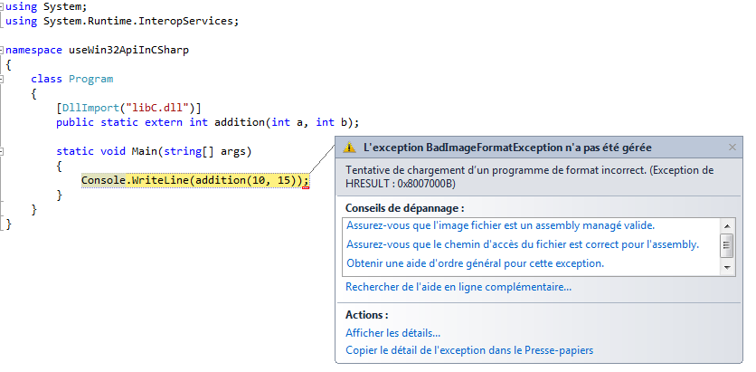

    Ensuite, je la DLL générer dans le répertoire avec l'exécutable C# et à l'exécution j'ai l'erreur que vous trouverez dans l'image jointe :
    Généralement cette erreur est un conflit entre 32 bits et 64 bits, mais je vois pas comment la corriger!! quelqu'un aura une idée comment la corriger ??

    J'ai essayer de sélectionner les paramètres de mon projet c# et sur platform il y a qu'un seul choix => X86. Comment changer la platefrom pour X64 ?

    Merci moldavi pour ta réponse mais malheureusement ça fonctionne pas même si j'ai changer en X64
