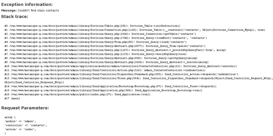

    Et à l'affichage du côté de la vue, j'obtiens cette magnifique erreur :
    Et je ne vois pas trop d'ou ça peut venir, du coup, j'ai tenté de faire ma requête a la main et la ça fonctionne j'en déduis que ça déconne du côté de Doctrine mais je vois pas ou si quelqu'un à une idée !
    Ça semble être un problème de casse. Ta table s'appelle contacts, et Doctrine s'attends probablement par défaut à ce que ton entité ait pour nom de classe contacts et pas Contacts.
    Tu aurais été sous Doctrine2, je t'aurais dirigé ici : http://docs.doctrine-project.org/en/...l#annref-table
    Pour Doctrine premier du nom je ne sais pas comment ça se passe, mais il doit bien y avoir moyen de préciser dans l'ORM que la classe se réfère à une table qui porte un nom différent. D'ailleurs, il ne faudrait pas tout bêtement changer :
    par
